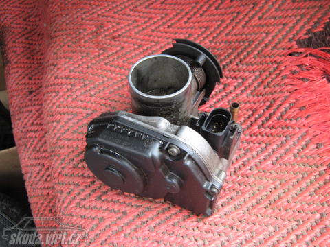

origo má označení
moc to nejde z foto videt

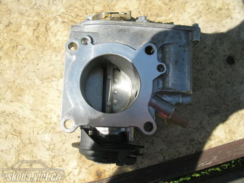

Tommyk
-> Mantrabeach: pokud tam nikde nic není, tak je to neorigo. je tam spousta čísel písmenek atd :-D mam to i nafocený, ale na disku kterej protestuje spolupracovat :( takže smolík

Mantrabeach
zároveň se ptám jak poznat čínskou klapku od siemensu?protože minulej majitel ji prej měnil už.A je podezřele čistá a nemá na sobě žádnej nápis nikde.Proto mě zajímá jestli origo má někde třeba nápis siemens

Mantrabeach
znova

Mantrabeach
čisto

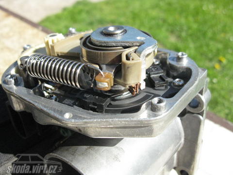

Mantrabeach
z druhý strany

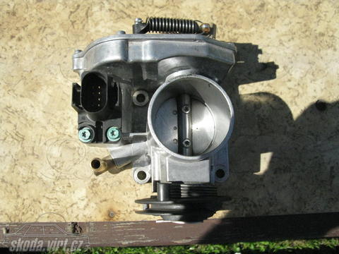

Mantrabeach
tak zde mám nějaký foto,jak vidíte tak klapka je čistá

Mantrabeach
-> radekp: právě to mám rozebraný a je to čistý až hrůza tak nevím co na tom čistit?dovnitř se nic počítám nestříká nějakej olej ve spreji nebo tak?je to samo komplet suchý tak se jen ptám

radekp
-> Mantrabeach: já to špinavé taky neměl...ale zkus pročistit dráhu potenciometru...

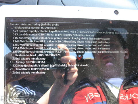

-> Mantrabeach: ak to píše len ten koncový spínač tak je tá klapka určite čistá? ja by som sa do nej mrkol a vyčistil odporovú dráhu a skontroloval ten spínač

-> Mantrabeach: klapka na výmenu, vstrikovace neres, to vypisuje vždy u aut na lpg

-> Mantrabeach: ta tie vstrekovace asi budu srkz LPG ze? Predpokladam ze to robil nejaky tieztechnik a iba hlupo odpaja vstrekovace pri jazde na LPG. Cidlo teploty a lambda moze byt iba blby kontakt v kabelazi.

Mantrabeach
no tak mám konečně data z diagnostiky,kamarád mi to právě napích a nestačili jsme se divit co tam je za chyby,tady sem to vyfotil.takže pokud někdo ví co s tím tak ať dá radu.klapka bude asi jasná
