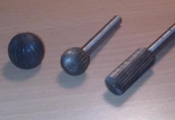

-> Saky: To je porad pekne,ale ja budu delat hlavy jen pro sebe,takze ta investice 600 za jednu je docela dost,to uz se radci vyplati to nekomu zanest at to udela...
Jina za cenu 600 mam 2x velikosti kouli tj. 15;20mm. 2x velikosti ovalu 15;25mm a jednu valcovou celne-rovnou 15mm a jednu valcovou celne-radiusovou 15mm. To je takove zakladni naradicko...

-> gabo000000: ja jsem ti to uz ale rikal kde nakupuju... To je porad ze stejneho zdroje... To tvoje udelatko vypada spis jak dulni vrtak nez freza na sedla/kanalky

-> Saky: tak porad taku za 600ktora je dobra a trvacna
ja by som kludne zaplatil aj 600

-> gabo000000: tyhle frezky pokud se nepletu dela firma Medin v cene od 70 do 200kc podle typu a velikosti.. katalog najdes na netu.. taky jsem je kdysi zkousel pro jejich cenu, dnes bych to uz nechtel ani zadarmo.. tak na jendu hlavu, spis jeden kanal nez se stupi ... rovnez na hlinik spatne nabrouseny brit (ty male) zalepuji se i kdyz se to maze.. proste jsou lepsi frezky.. ale znavam ze ne za tuhle cenu.. jenze pokud si mam vybrat nez frezku za 100kc z kterou se da udelat jeden dva kanaly a pak uz clovek cejti jak je to horsi a horsi tak radsi nejakou za 600 s kterou se da udelat dvacet hlav bez brouseni.. ale pro nekoho kdo si to chce zkusit proc ne..

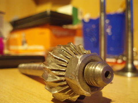

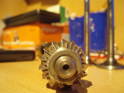

ja som zosklivil jednu 30ku ventilovu frezku:D sice sa to sem az bojim dat od hanby:D:D ale plni to ucel..celkom sa s tym da robit...ako za hdinku mam jeden kanal z 25 na 30..chcelo by to este jednu bedzy tym..nejak 27 a tak 30

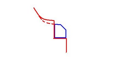

-> gabo000000: Tak jsem zkoumal hlavu z fabky co jsem si sehnal a zjistil jsem ze jak je sedlo-modra,tak je zapustene pod uroven spalovaku-cervena. Normalne to srovnat aby to bylo v jedne rovine ne? - carkovana.

takze sedla vybrat na 30mm a spravit 1mm zrezanie tak 45° uhol a este ten vonkajsi hej?

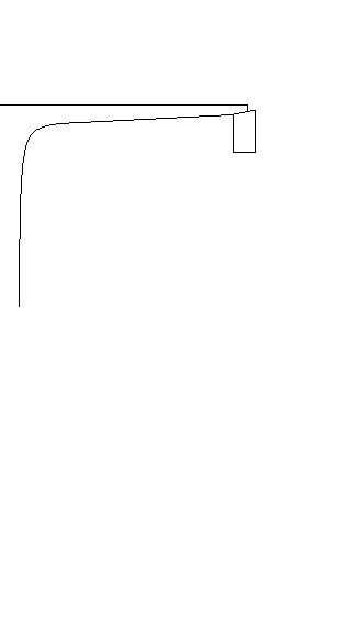

ani tu to nie je v mierke ale kaslem na to..v painte tazko neico presne nakreslit

-> Saky: boze to je schematicke...od toho je tam popis aby cisla boli jasne..ja som chcel typto napisat ze tie ostatne uhly ako ma seria tu nei ej treba lebo cely stred je vybraty

-> gabo000000: tak jestli jsi takovehle sedlo videl u nekoho kdo vi jak se to dela tak napis kde a jak.. pokud je to pouhy tvuj vyplod tak to radsi nezverejnuj.. nebot to je cesta ke zniceni ventilu..

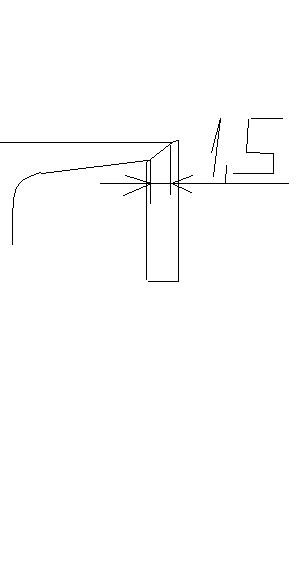

-> Ultim: tajk by malo vyzerat tuning sedlo...a pri seriovych ventyloch (34) ho môzes zvecsit na 31mmm to jest 1.5mm po oboch dosadacich plochach da 3mm a 31plus3 je 34 co je velkost ventylu

obrazek souhlasi.. ale u tuningu se to dela jinak.. mensi sedlo u saciho ventilu klidne i vic do kraje..
