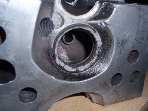

tak sa podarilo nalisovat sedlo za studena...pohodicka...isl
o by to aj hlbsie ale chel som to spet vybit ale uz zvary nevydrzali

nevedel by mi niekto povedat vonkajsi priemer sacieho sedla origo favo? ja som nameral 36.5mm mikrometrom som to zatial nemal moznost merat tak som to meral dost presnym sublerom...tak ci tak este budem musiet poriesit mikrometer kôli dieram v hlave aby som vedel vypocitat aky ma sedlo presah...ale dobre by bolo keby mi niekto vedel overit vypocty..diky moc
