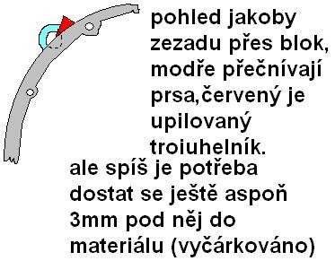

petřík
tak napodruhý
22:37:54
12.02.2009
12.02.2009
petřík
tak bohužel kabel na stažení fotek má brácha tak sem se pokusil aspoň o lehce naivní obrázek :o) ale myslim že to z něj jde pochopit. je to z pohledu jako bych si kleknul vedle olejovýho filtru a koukal proti směru směru jízdy... myslim že je to z obrázku ale jasný. to šedivý je defakto ta hrana na kterou se přikládá těsnění . (vim že s tohohle pohledu co jsem psal to vypadá jinak ale musel sem to nakreslit takhle aby byla představa kam až bych se musel vlastně propilovat kdybych těma prsama měl provlíknou osmičku šroub co drží altík...
08:07:44
11.02.2009
11.02.2009
LuisiLe
-> petřík: prsia su rovnake jak favo tak 120,130, rezdiel je len v použitom gufere ktore ma vonkaši rozmer vačši asi o dva mm inak tak ziadny rozdiel nieje
22:54:57
10.02.2009
10.02.2009
petřík
Pak me eště napadla varianta že prsa ze 130 Jsou jiný co se tohohle týče než favorití... já použil ze stotřicítky
22:53:36
10.02.2009
10.02.2009
petřík
-> Saky: no právě že ne, potřeboval bych brousit ještě tak 3-4mm jakoby pod něj a tim bych zeslabil tu styčnou plochu prs a bloku v tom místě tak na 2mm. jak řikám zitra ti to vyfotim
22:44:00
10.02.2009
10.02.2009
Saky
-> petřík: myslel sem posunutej ten drzak.. podle me kdyz nasadis prsa tak tomu na fabkovym bloku vadi jen ten trojuhelnicek..
