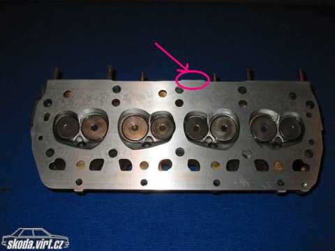

Jak už jsem psal k Majklovu autu (a vy jste to zaplácali), moje hlava je snížená o 1,1mm. Ale já na to mám 135kový písty.

-> fanda_bl: já budu tankovat je 100okt. benzín. nic jiného.. řikej si že to je zbytečný ale pro můj pocit :-)
jinak ja tim chtel rict ze ta znacka tam vubec nebyla chapes?
proste podle me na 1.3 Mpi uz nebyla z tovarny.. ta hlava kdyz sem ji privezl byla nesnizovana a nic tam nebylo

kliste
-> Majkl: prave proto jsem to psal, ze tam uz neni
a ja tam z ni jeste 0,2 mam, ale neres to, preji, ti, aby to fungovalo, tak jak ma a aby ti nepopraskali pisty mezi krouzkama jako me, ale to je hlavne o predstihu a pouzitem palivu... na coz je potreba davat vic pozor u snizene makovice, jak u serie, me popraskali pisty u 130ky pri kp 10,3:1, ale asi to zpusobilo startovami na special no..

-> fanda_bl: a ty tam tu znacku nekde vidis????????????
ani jedna hlava neni snizena vic jak o 1mm a ani na jedne z nich to videt neni!!!!

kliste
-> Majkl: tak proc tam tedy ta znacka je?, ale asi to bude jen tak, ze nemeli, co delat, kdyz uz ju dali, tak ju mohli udelat hloub ne?
ted jsem to meril na hlave ktera byla minimalne 2x rovnana za poslednich 5 let a zbyva tam jes 0,7mm, kolikrat byla rovnana celkem fakt nevim, ale myslim, ze ta znacka muze byt na nove makovici, tak 1,2-1,5mm

-> fanda_bl: hlavu bez upravy spalovaku muzes snizit az klidne cca 1,2mm a nic se nestane, zadnejm teoriim o maximalnim snizeni kolem 1mm neverim

-> fanda_bl: obe hlavy sou stejný!!! obě sou Felicia 1.3 Mpi s jednou kuželovou pružinou..

kliste
-> Majkl: to je ci? jestli to je na 135ku, tak to bude cca 1,5mm
ty mas 136ku a tam to vychazi o skoro 0,5 min., jednoznacne je psano v andrewsovi, pokud smizis hlavu pri oprave pod tuto mez, tak musis nechat odborne upravit spalovaci prostor....., me tam pri kp 10,8 proste jeste 0,2mm zbylo

-> fanda_bl: no nevim tady to taky neni
a to neni nijak extra snizeny

kliste
-> Majkl: k tvemu autu to nejde dat, tak to davam sem...., tady ma byt videt znacka max. smizeni (proste tam ma zustat jeste truchu prohluben
