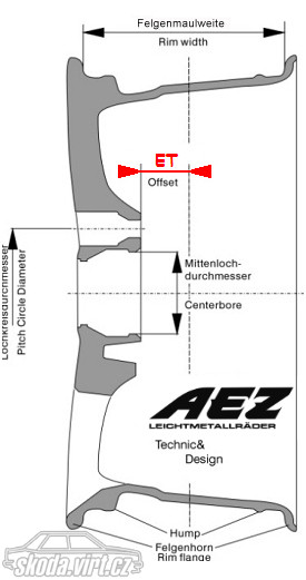

Už jsem to našel konečně... tohle je ET:
zvětšit Vysoustružení vetší středové díry - obrázek od dna69 - "zde je místo pro Vaši reklamu" :)   vložen 23.01.2011 14:48:26

Teď nemůžu zrovna najít ten obrázek, ale to ET co je na tom kole vyražený není velikost středový díry. To je vzdálenost dosedací plochy disku od jeho středu. Středová díra na Fa 93+ je stejně jako u Feldy 57,1mm.

-> Zeke-ten šestý: ET a průměr středového kroužku jsou zcela odlišné věci. Co vlastně chceš s těmi koly z vrakoviště udělat?

Disky felda maji ET38 (plechy)
ale nejak nechapu co ma co spolecnyho ET a stredova dira????
Pokud mas roztec 4x100 a ne 4x98 tak mas stejnou stredovou diru jako felda.
A ty 4mm na ET je tak zanedbatelnej rozdil ze to nikde nemuze byt znat.
