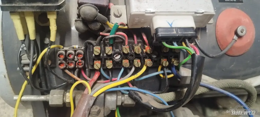

Už sa mi to podarilo rozbehnúť aj bez ovládania bufik naštartuje a ide ale iba kým zhavi keď vypne zhavicku tak vypne aj čerpadlo

Len ja mám ešte navyše oproti tomu ako je originál schéma ešte nejaké relé vedľa svorkovnice červený na lavej strane + modrý úplne na ľavo - žltý keď pripojím +tak sa rozbehne ventilátor zhavenie viem pustiť tým relatkom na ľavej strane ale na všetkých kabloch na jednotke mám + ani jeden kábel není - a aj na kabloch na cerpadle namerané len + a stalych nezapina/vypína aby čerpadlo ťukalo keď ho skúsim napriamo mimo jednotku tak tuka a naftu dáva asi bue ťa jednotka KO alebo niečo blbo zapojené keďže do jednotky mi nejde -pol

-> Juraj4522: najdi si schema k T815. Nejsem u pc, abych to sem dal.
Na 99% to bude stejny - napajeni na jednotku, spinac startu, prepnuti na 50%,
Vic vstupu to nebude mit. Jestli tam je 5 dratu, tak je to hodne...
Urcite to neovlada cerpadlo. Ma to svoji jednotku a ta si to ridi vsechno. Ty ji jen davas informace.
Jo. Jen si u tohohle bufa nejsem jistej, jestli si palivo umi nasat. T815 ma pomocnou nadrz nad nim..
U Avie jsem mel jen nastavbu na likvidaci. Takze jsem to nezkoumal.

Juraj4522
Áno je to 12v a X7-1M a čo som pozeral videá tak vetrák tam stále rovnaké otáčky
A 1 a 2 stupeň nejako ovláda čerpadlo že týka rýchlejšie a pomalšie ale nikde není schéma ako to zapojiť bez toho panelu a neviem k tomu bufiku nič nájsť

-> Petrson: do Avii. Do nastaveb, takzvanych babosedu... Bylo to nacpany ve schodu.
Pokud bude chodit, asi bych v tom nevidel problem. Vykon to ma slusnej, funguje to. Problem asi bude na to sehnat 12V jednotku a svicku. Uz to nebude asi uplne bezne dostupny.
Kazdopadne, ten panel fakt je vykon 100%, 50%, zapnuto a vypnuto. Takze by sel nahradit 3polohovym spinacem. Origo byl vypinac a 2polohovej spinac. Na T148, kde to bylo v podstate jen v jinym obalu to byla bosarna.
Btw - nechcipat z vykonu 50%. Pred chcipnutim nechat alespon 5 (lepe vic jak 10) minut nechat jet na plnej vykon a az pak vypnout. Sam se dochladi. Ale na vykon 50% se zanasi sazema, ktery na 100% vykon odhorej.

Petrson
-> Juraj4522 31.12.24 19:20:26: přesně jak píše -> StepaNoFUN: . Odvozenina od T815. Dával se hodně do Avii.
Jen nevím zda nevzít něco modernějšího. Přeci jen pokrok jde dál

-> Juraj4522: to vypada podle ty bidiny fotky jako bufik z tatry, jen na 12V. Jestli jo, tak ten panel je jen prepinac rychlosti vetraku a vypinac...

Juraj4522
Čaute neviete niekto ako tento bufik zapojiť ? Lebo schémy čo som našiel tak sú s tým panelom a ja panel nemám
