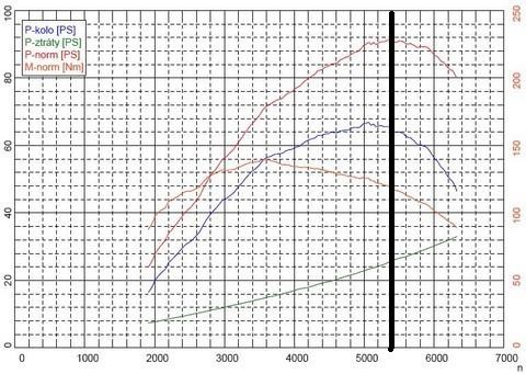

-> Tuner#2: podla mna su tie zvuky dost blbe a nemalo by to robit...ja skusim tie tvrde struny a nebudeme zbytocne pomelizovat..potrebujemv ediet akurat kolko je minimalna vôla medzi zavytmi
13:49:04
11.05.2009
11.05.2009
-> vhml: Však s touhle vačkou co máš je to normální. Zeptej se snb-fely, ten jí má v MPI motoru, čip od Dedly z MotorExcelu a omezovač má taky v 6200 a nebo 6300 a nad 5500 to nemá cenu točit. Má tu samou vačku co já.

Já mam taky absolutní konec motoru na 6200 teď. Jak kdyby sepnul omezovač...

-> gabo000000: Jenže kdyby byli unavené pružiny, tak to zachrastí/zaklepe. To dělalo Berymu když na tu svou vačku taky neměl vhodné pružiny, ale ne že by to přestalo ject. Zkus se ho zeptat jak přesně se to projevilo, ale vím že to sice nešlo víc vytočit, ale dělalo to i nějaké pazvuky.

-> Tuner#2: predstih som skusal od -20 po +25stupnov..skusal som 105 aj 120 rozdelovac vsetko co sa len dalo...skusal som ventilove vôle od 0.20 za tepla po 0.50 za tepla..teeraz mam 0.40 a nic nepomohlo..predtym som mal chudobnu zmes..karburator som triskoval asi tyzden kym to ako tak jelo...ale nic nepomohlo k tomu aby som motor vedel vytocit aspon o 2-300 otacok viac...jednoznacne to musia byt unavene spruziny ventilov

-> Tuner#2: nejde to pri akomkolvek zapalovani a nastaveni na akukoliv rychlost vytocit viac ako 5500-5800..tam niekde to skape..normalne akoby som mal obmedzovac...a prave to ze to nejde pres tu hranici vôbec...

-> gabo000000: A co to začne teda dělat? Když říkáš, že to skončí v 5500, to to nejde ani na dvojku víc vytočit? Pokud ne, tak bych hledal chybu v předstihu a zapalování, ale pokud to i přes tuhle hranici jde, jen je tam strměnší pokles, tak to mám i já a začíná to právě někde u 5300 - 400 otáček.

-> Tuner#2: sere ma to ze tam kde som dal hrubu ciernu ciaru mi to obmedzuje..proste sa nestihaju zatvarat ventili..nehlad teraz na cisla na otacky ale na priebeh krutaku..proste mi mi to zacina tahat a v tom najlepsom sa to sekne...nemam koneic krutaku..ani vrchol krutaku nie je super a ta cast kde to uz nema zmysel tocit u mna vôbec neexistuje

-> gabo000000 10.05.09 22:45:27: Dosáhneš tím posunutí kroutáku do nižších otáček

-> gabo000000: Přečetl jsem si to celé a opravdu upřímě nevím co máš teda za problém. Zkus mě to vysvětlit znova.
