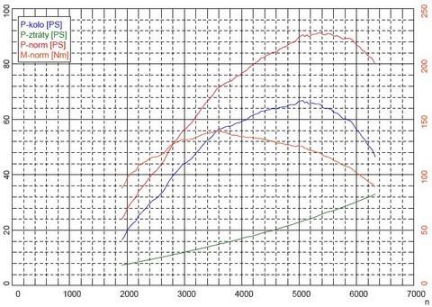

-> gabo000000: Možná jsem divnej, ale pořád nechápu o co Tě jde? Pokud umíš číst z toho grafu, tak je jasné, že ta Tvoje vačka prostě z hlediska krouťáku končí na 5500 v ideální případě na 6000. Pokud jsi chtěl točit 7000, tak jak psal pert s na to jsou vačky kolem 300°
Co na tomhle nechápeš?

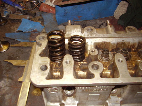

-> petr s: a co s tmy dosiahnem? dodnes nechapem naco to vlastne je..vysvetlil som si to akurat asi tak ze je to kôli vymedzeniu vôle ventylu...ze ventyl sa azcne otvarat uz tesne po HU...inac mozno mate pravdu vy...mozno su priliz velke kanale a priliz velke dif na to aby to dobre islo a krutak s touto konfiguraciu by mal by tniekde okolo 7 ale vacka to zastavy..ale ja by som skusil tie pruziny..vychadzajuc len s toho ze zo seriovou vackou to bolo lepsie8

-> gabo000000: To ano, záleží zda 1,3 či 1,4 jaká je hlava, KP, výfuk atd. ale rozhodně to neudělá rozdíl víc jak 500 otáček. A podívej se znova na graf a jasně vidíš, že na 1,4 to prostě začně ztrácet krouťák v nějakých 5500otáčkách. Dokře, Ty máš asi mega hyper hlavu, tak Tobě to může začít ztrácet v těch 6000, ale to je prostě pro tuhle vačku STROP.
Pokud jsi chtěl smysluplně točit přes 6000otáček, tak jsi měl koukat po vačce z polotovaru a časování určitě přes 290 a víc. Pak jde jezdit smysluplně až do 7000 otáček.

toto je spruzina s 1.6lancie delta HF turbov porovnani zo seriovou..tuhostne su na toma si rovnako akurat lanciova ma redsie zavyty a ma asi o zavyt naviac... skusal som to naskladat do bloku a vychadza mi to cca tak ze pri plnom zdvyhu na seriovej vacke zo zdvyhom cca 5.5mm mam medzeru medzi zavytmi 2mm..kedze chovancova vacka ma 6.9 zdvyh tak ked dobre ratam tak s nou by mala byt medzera tak 0.6mm bude postacujuca tato medzera?
zvětšit tvrde struny na ventili - obrázek od gabo000000 - zrušená registrace vložen 10.05.2009 22:17:52

-> gabo000000: Ty seš tatar a ne slovák 3 Co Tě jak omezuje. Jestli umíš číst z grafu, tak mrkni na Geminiho se stejnou vačkou jako máš Ty. To motor prostě na 6000 "umře" stejně jako můj na 5500 a víc to nemá cenu trápit. Možná krátkodobě na dvojku, ale jinak je to nesmysl...
zvětšit tvrde struny na ventili - obrázek od Tuner#2 - zrušená registrace vložen 07.05.2009 22:42:28
