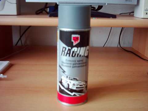

Athlonek
Má někdo zkušenosti s zinkovim, nebo zinko hliníkovim sprejem? A jakou barvu použít na něj?
