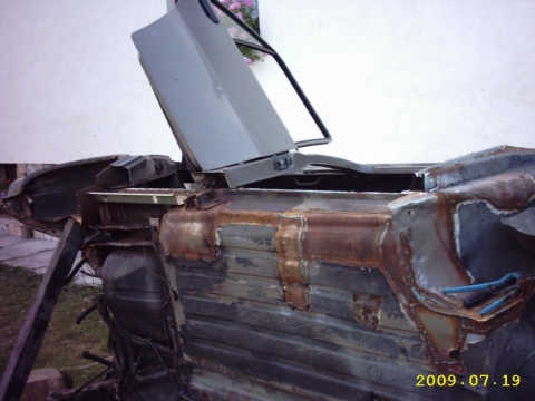

-> kubina: nevis nahodou, jak presne probihala prestavba tou GB firmou na cabrio (to veprodu otevreli prah a strcili tam tu vyztuhu a nabodovali to predpokladam i ze spod, ne jen zevnitr, jak je videt na fotkach, cely prahy predpokladam nesundavali ) ja ze bych si udal rapid cabrio, ale standard a myslim, ze prihlasit ho potom jako veterana by taky nebyl problem ne?, az by mel dostatecnej vek

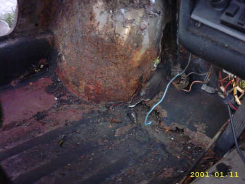

-> Kubina: To je teda ultrabrutalita, dost zazrak, ze to jeste drzi pri sobe. To musel nekdo koupat v solnym nalevu, ne?
Ale k te podlaze - pokud ti jde o libovku, rozhodne bych vzal tu podlahu, at uz by se pouzila jak o celek, ci po nekolika dilech, ale preferoval bych celek. Jinak 3000 se pri stavbe libovky skousnou, ne? Stejne ta prace s tim bude vyrazne drazsi - pokud ma byt slusne udelana a nebudes ji delat sam. Jinak jestli tomu dobre rozumim, tak ta podlaha je (a asi by mela byt) v cetne "vnitrnich prahu" ? To de facto znamena kolem te podlahy "postavit auto", resp. zbytek auta - budou se muset vyhazet vsechny agregaty a napravy a poradne to ukotvit na nejakej ram (ten by se asi musel udelat) - prace jak na kostele a stejne tak prachu.... nezavidim. Ale pokud jsou prachy, pripadne hafo casu, jde vse.

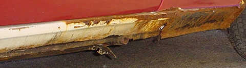

jeste pro celkove priblizeni situace-prahy

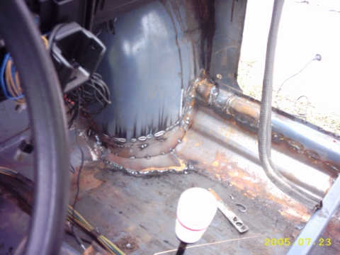

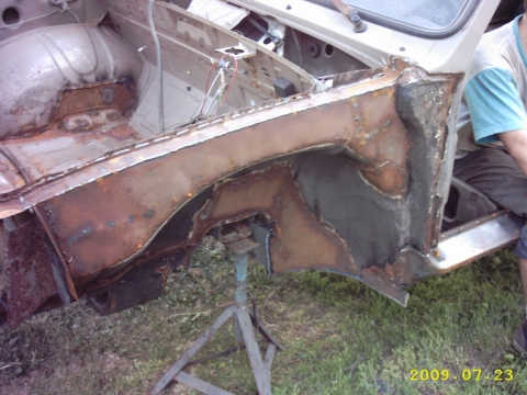

Podběh z novýho popršenýho plechu, jinak Hnědku jsme prodali za 18 000 a Modrá už je zamluvená za 16 000 a tenhle tejden jdu na STK.

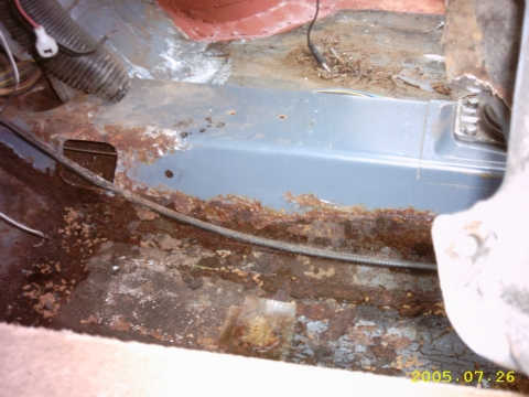

Tady to bylo rezavý pod tou příčnou výztuhou, i pod tím asfaltem.
08:58:05
27.09.2005
27.09.2005
todle se celý vyřízlo a navařil se jinej plech.

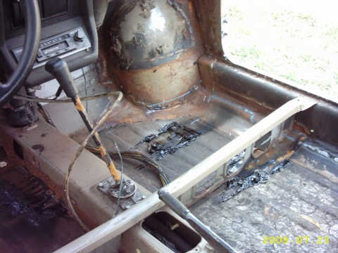

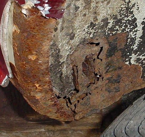

-> Gryzly: todle bylo celý děravý, musel se tam doplnit materiál.

Tož ta výztuha napříč se dá klidně sehnat z jinýho auta zdravá, Já myslel že se kubina ptá na levnější variantu, a vypadat to bude tak jak si stím pohraje. A když ted koupíš rošt podlahy jako novej díl tak tam ty vlnky taky nejsou. je to jen kus plechu na jednom rohu vykrojenej a na hraně o 1 cm zvedlej.

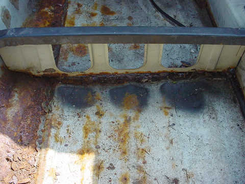

-> Gryzly: dekuji za foto,je videt ze to pujde pripadne vyspravit.problem je ze mam sezrany i plechy pod tema asfaltovyma pasam.utrhla se i konzole na sedacky ve spoji s podlahou.je sezranej i spodni lem(spoj) podlaha -tunel.

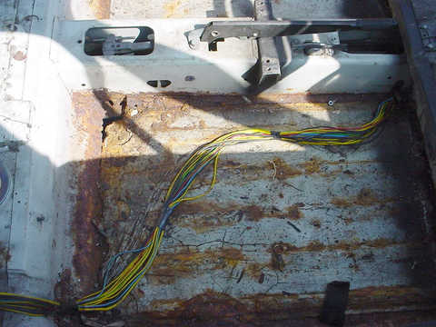

Sita
gryzly: no jo, ale jak to bude vypadat... dyt von ma nahnilou i tu pricku pod prednima sedackama a vsude i v rozich okolo tunelu... ja kdybych stavel libovku (a tu kubina podle me stavi) tak bych to nelepil a vyhral bych si stim...
a kdyby se nepodarilo sehnat nejkou tu stolici anebo nechtelo delat nejakej ten fixovaci ram, tak bych zauvazoval tu novou podlahu rozdelit treba na dva dily a vevarovat ji postupne.

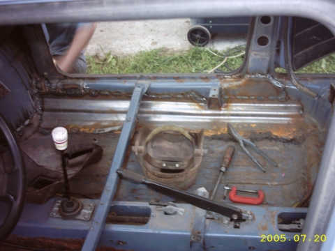

Tabule plechu stojí kolem 500 kč, a mužeš klidněš koupit silnější a bude to tužší, když bys koupil podlahu ta si sílu nevybereš. Musíš samozřejmě postupně, nejdřív podlaha, pak prahy.
08:13:41

Hnědka loni:
08:11:54

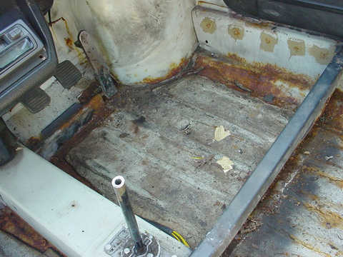

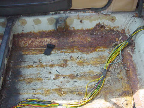

-> Gryzly: nebo takhle: 2
08:09:48
27.09.2005
27.09.2005

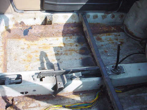

-> Gryzly: Takhle asi: 1
07:59:26

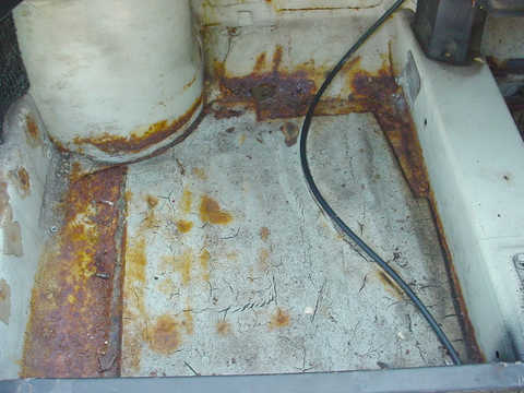

-> kubina: Já bych se stím nesral, pokud máš COčko tak bych koupil tabuly plechu a vystřihl bych to rezavý a udělal novej plech z té tabule, My jsme doma vyvařovali dvě auta (Modrou a Hnědku) a na obou jsme koupil jen lemy prahy a tabully plechu. a neohejbal bych to ohejbačkou ale bodnul bych to a pomocí dvou paliček bych to ohnul do původníko tvaru.

Sita
kdyby se melo jednat o nejakou rychlou opravu na aute pro bezny jezdeni, tak ti poradim 1). Ale v tvym pripade radim 2). Ale bude to chtit nejakou stolici nebo nejaky pomocny ram pro zafixovani zbytku kastle.

mam na rapidovy sezranou podlahu a chtel bych se zeptat lidi co meli podobnej problem nobo maji zkusenosti.
co bude ve vysledku(i financnich) lepsi?
1-vyspravit puvodni podlahu pomoci dostupnych dilu a pomoci plechu v metrazi za pouziti ohejbacky
2-vymena cele podlahy,je to i s tunelem(mam moznost ji za 3000mit).nikdy jsem to nevidel cely menit a tak ani nevim jak je to pracny
takze kterou cestou spis jit?
