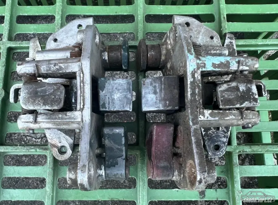

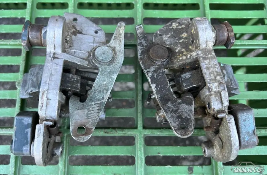

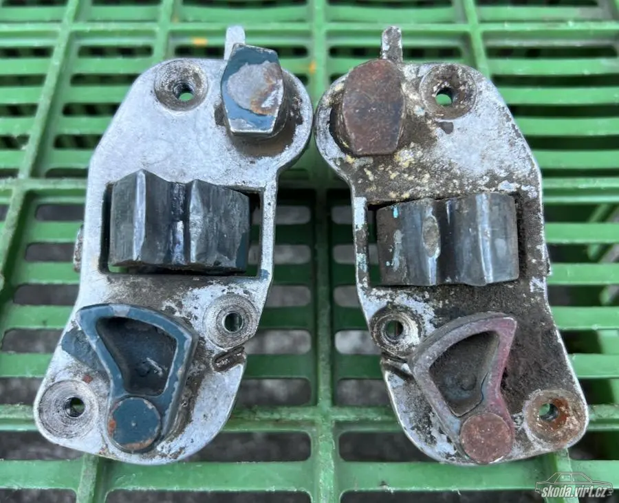

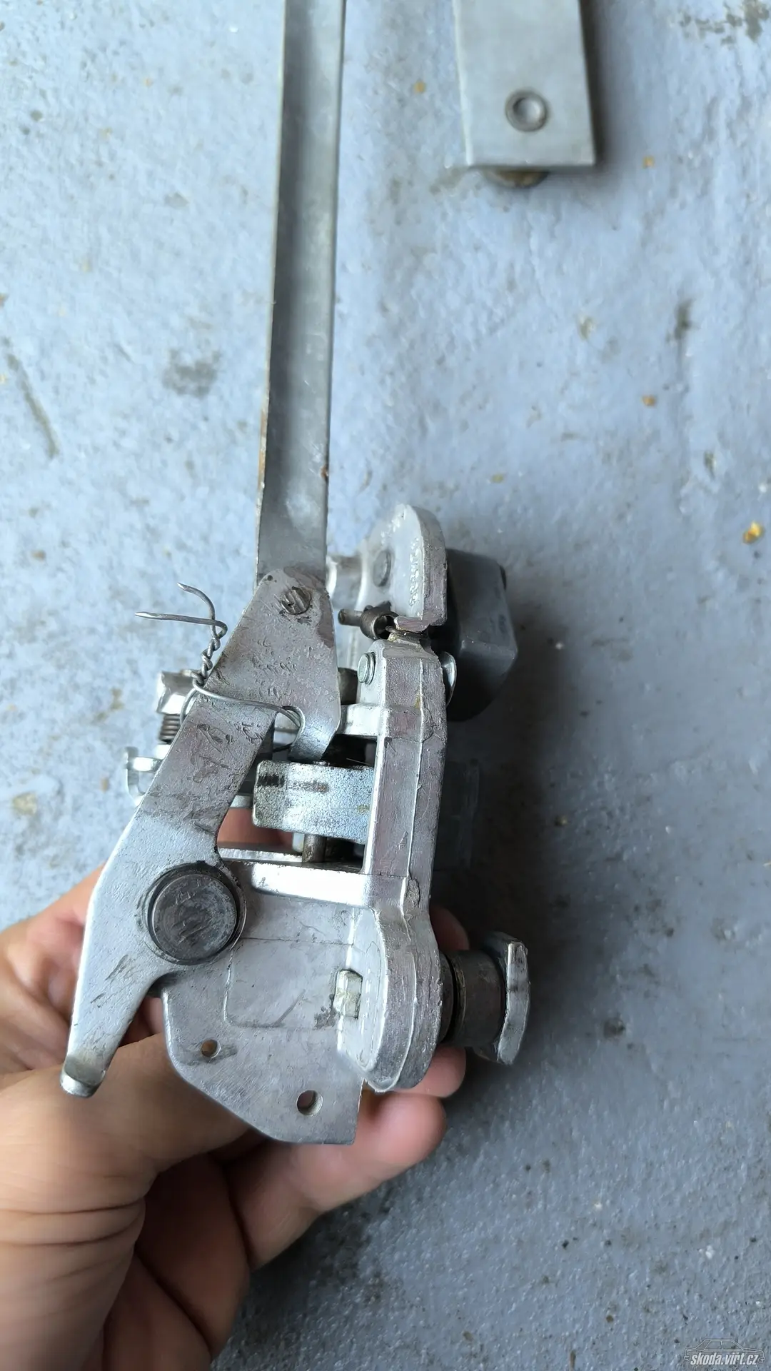

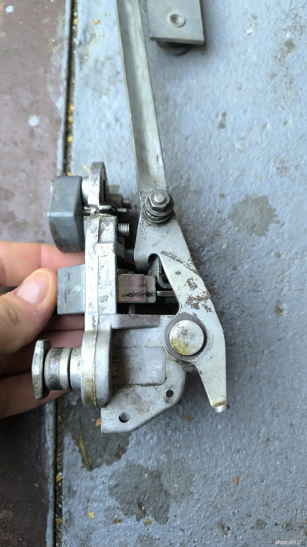

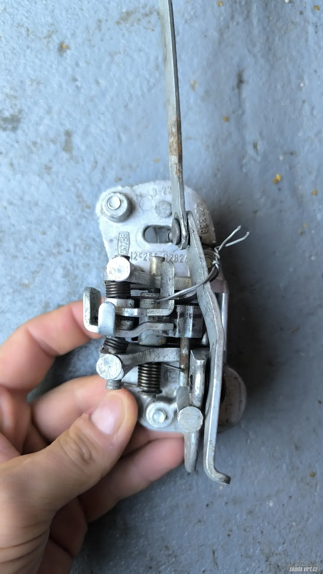

-> Nwkt: Našel jsem zatím jeden zámek na díly - má prasklou pružinku a z hliníkové části vylomený čep s tou plechovou pákou. Ale zinkové díly, které obvykle praskají, vypadají vcelku...

-> Bukaj: Kdybys něco našel, byl bych rád. On se kus slitiny válel ve dveřích, ale nenašel jsem místo kam by patřil. Nicméně i tady na fotce co jsem našel, je to stejně blbě zaseknutý

-> Nwkt: Nějaké tyhle zámky mi prošly rukama, u většiny byl zlomený nebo nalomený nějaký díl z té zinkové slitiny, tak to bude asi ono. kdybys potřeboval, někde tu asi nějakej ten zámek mít budu (nedávno jsem o něj někde zakopl), stav netuším...

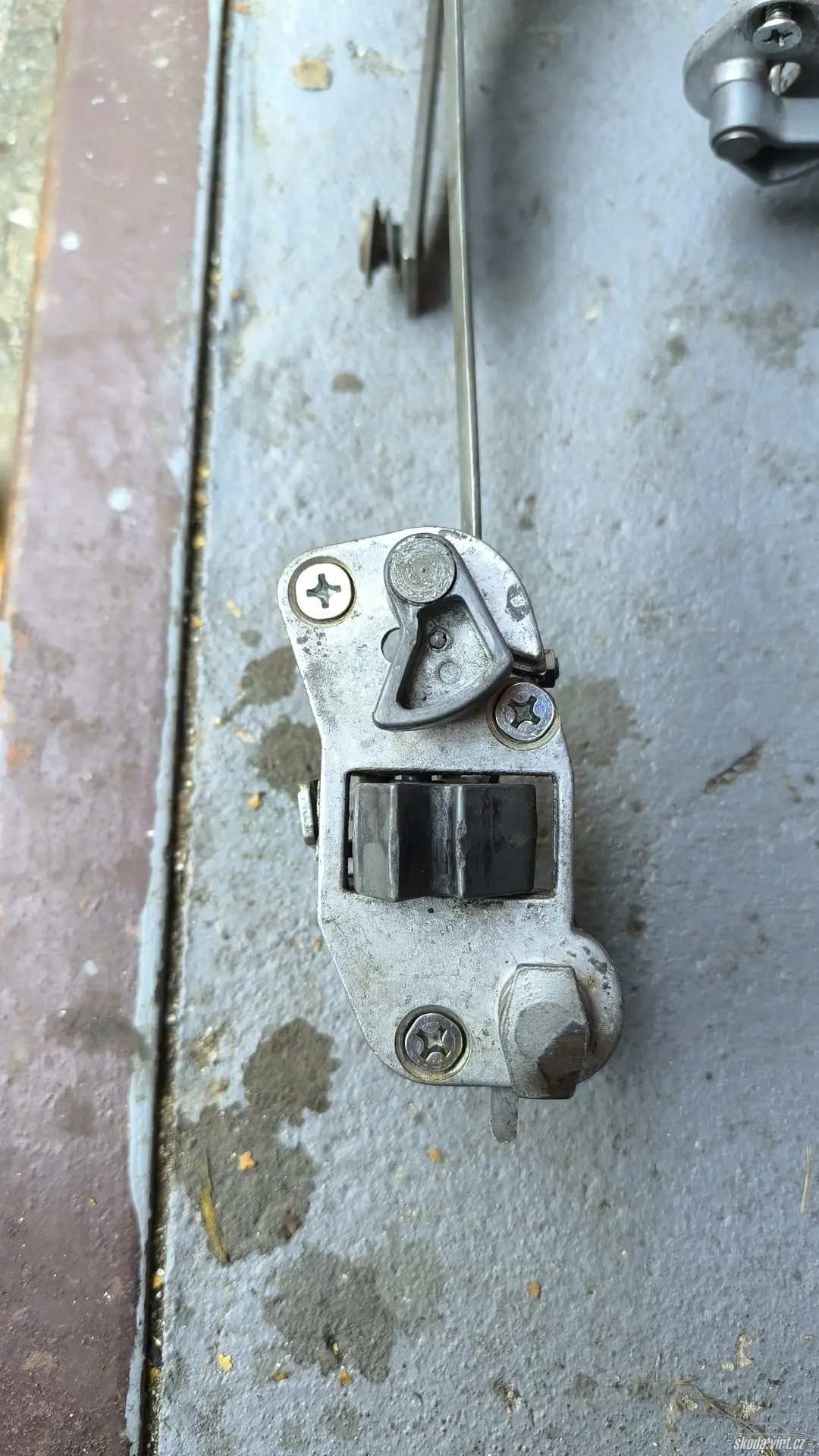

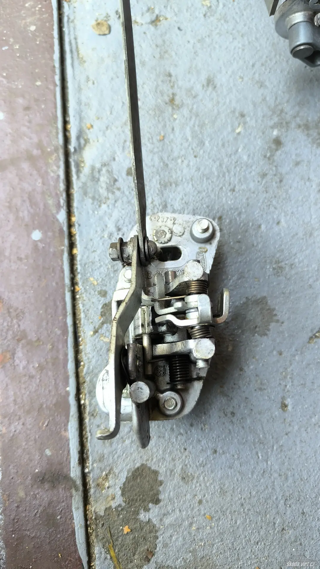

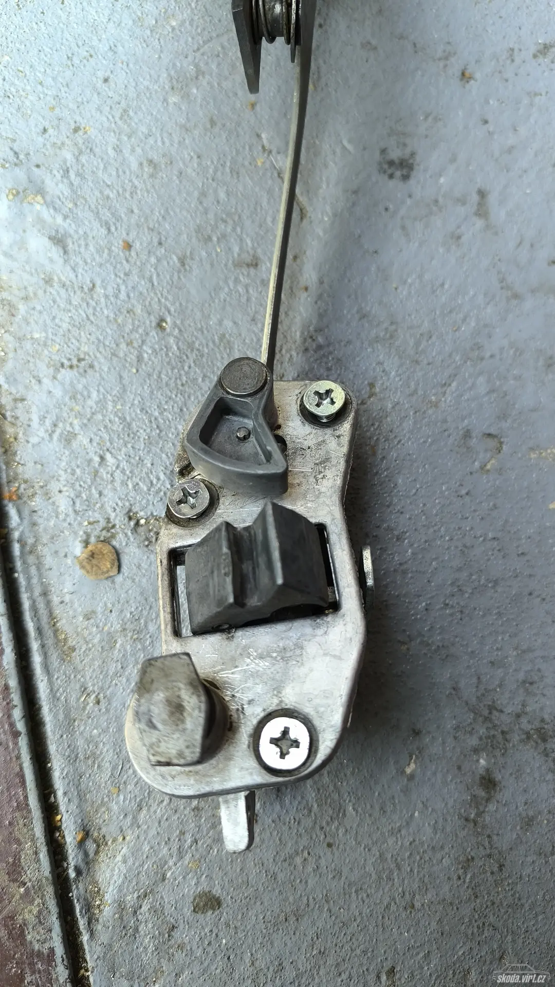

Tak doladěno posunutím vnitřní páčky otvírání. Ale spis to vypadá, že se tam ulomil nějaký doraz, ale nebylo vidět že by chyběl někde

-> Eidy: Ono to nejde ani když mám sundanou kliku a zkouším to manuálně. Navíc tam táhlo není, je tam jenom přepákování na vnitřní páčku. Večer to vyndám celé a kouknu na to venku, je to docela opruz vyndavat i s mechanismem kličky

-> Nwkt: Tak to je hodně jiný. Ale i tak. Já to musel chvíli rozhejbávat, než se olej dostal všude a začalo to fungovat.
A nebo nastavení táhla. Možná to potřebuje zatáhnout o desetinku víc.

-> Eidy: je úplně jiný. Promazávat jsem zkoušel. Nafotim
