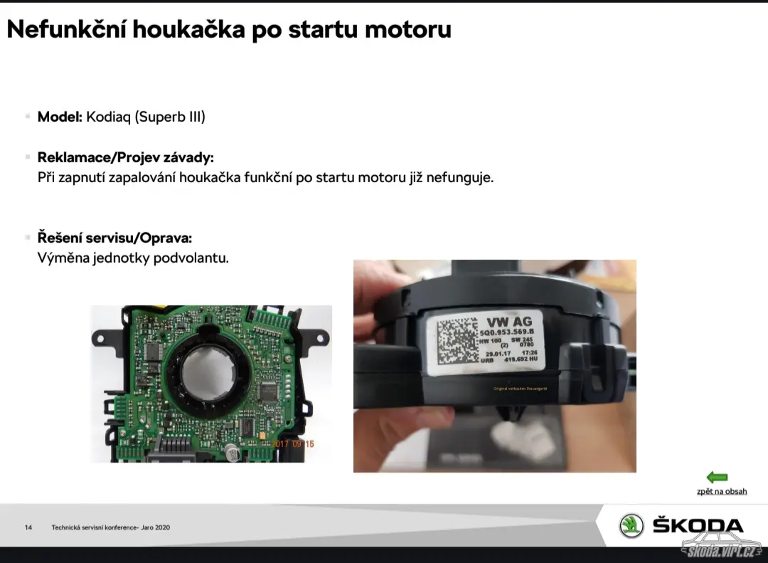

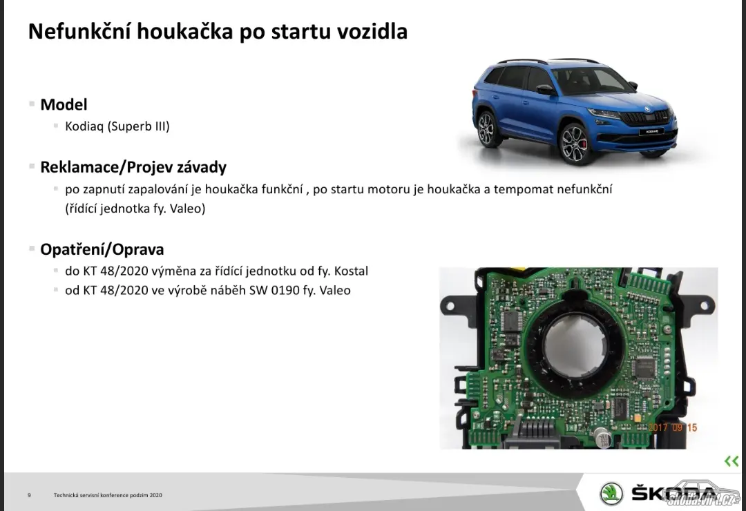

-> Milan 136 26.10.25 19:52:51: děkuji Milane za nasměrování, dnes vyměněno.
Fakt jsem si myslel, že to je vlastnost, "poznatky" ostatních uživatelů a majitelů mě v tom utvrzovaly.
Ještě bych se s dovolením zeptal: dali mi tam modul 5Q1953521LCIGI. Nevíš, resp. uměl bys zjistit, kdo to vyrábí?

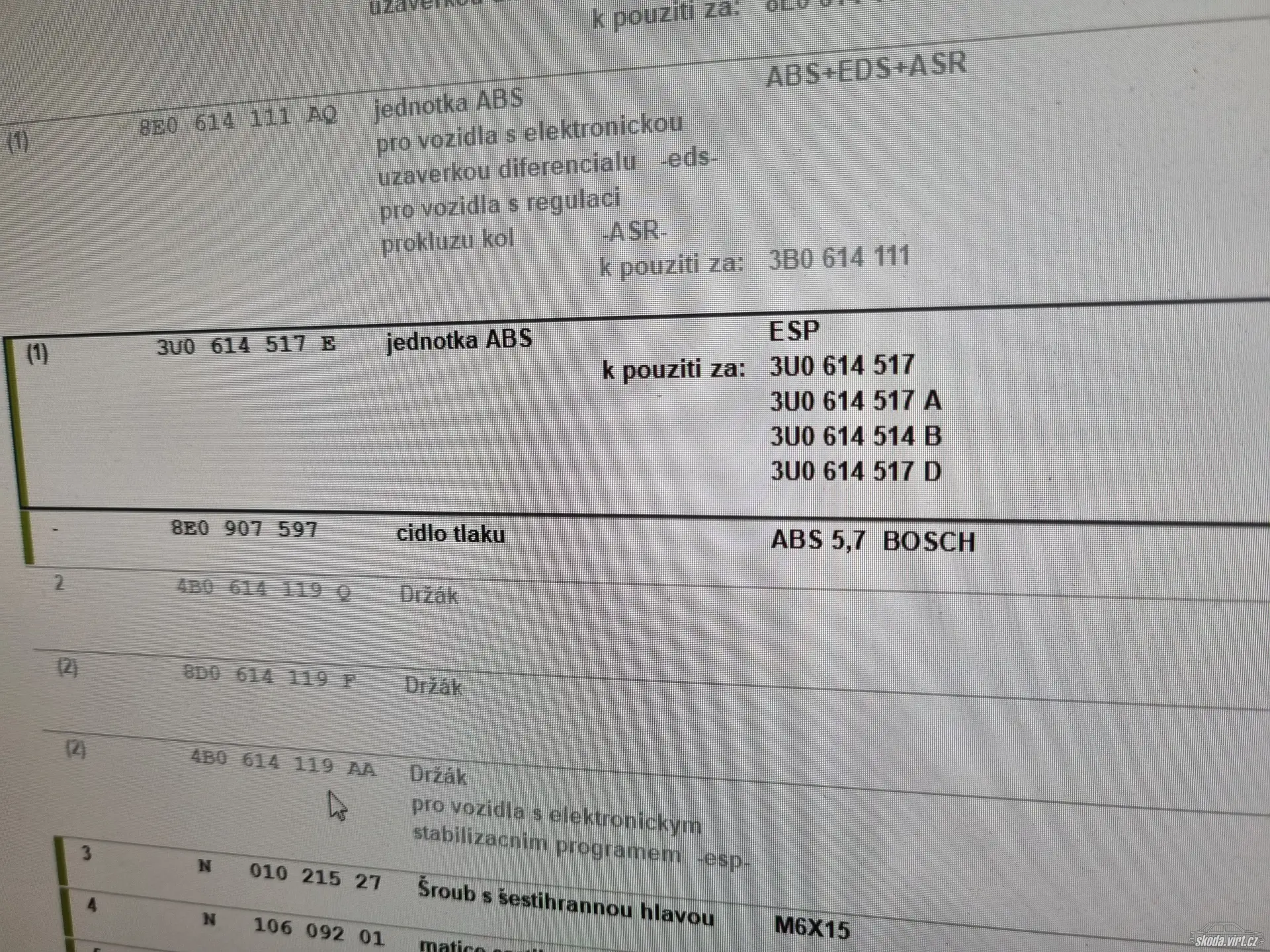

-> Milan 136: Nn, nicméně dá se řešit bez nové mechatroniky. Ve Strakonicích umí
14:27:33
24.01.2026
24.01.2026
-> Nwkt 24.01.26 12:47:54: To možná ano. Ale ty v etce asi moc nenajdeš.
12:47:54
24.01.2026
24.01.2026
-> Milan 136 23.01.26 19:58:11: Tlakový senzory? Dají se vyměnit jenom ty
