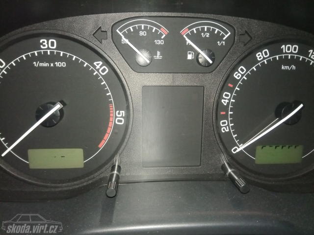

-> StepaNoFUN: Je, ale pokud je studeňák na tom relé tak to nejde celý. Měl jsem na Toledu a propájení zase běželo vše
19:34:30
21.01.2020
21.01.2020
-> StepaNoFUN 21.01.20 19:18:32: Bývají tam studeňáky.
19:18:32
21.01.2020
21.01.2020
-> Nwkt: Není ten obvod sofistikovanější než jen relé, protože stmívání atd?

-> Jarda: Na vnitřní osvětlení je relé uvnitř komfortky, propájet jako zámky
11:16:59
21.01.2020
21.01.2020
Jarda - zrušená registrace
-> StepaNoFUN 21.01.20 10:31:24: no v te jsem jednou chybu mel... takze schanet stejnou? Ja mam tu 2,5 gen, tech asi moc nebude
Nebo rozebrat a propajet studenaky, jestli se zadari...
Jak mi zlobily kdysi zamky, tak mi myslim Nwkt psal, ze mam vyndat komfortku, nafotit a ze mi oznaci, co mam propajet, no napred jsem vyndal vsechny zamky a zjistil jsem, ze mam studenaky ve vsech :) od propajeni to uz funguje...

-> Jarda: Skoro to vypadá na komfortku.
