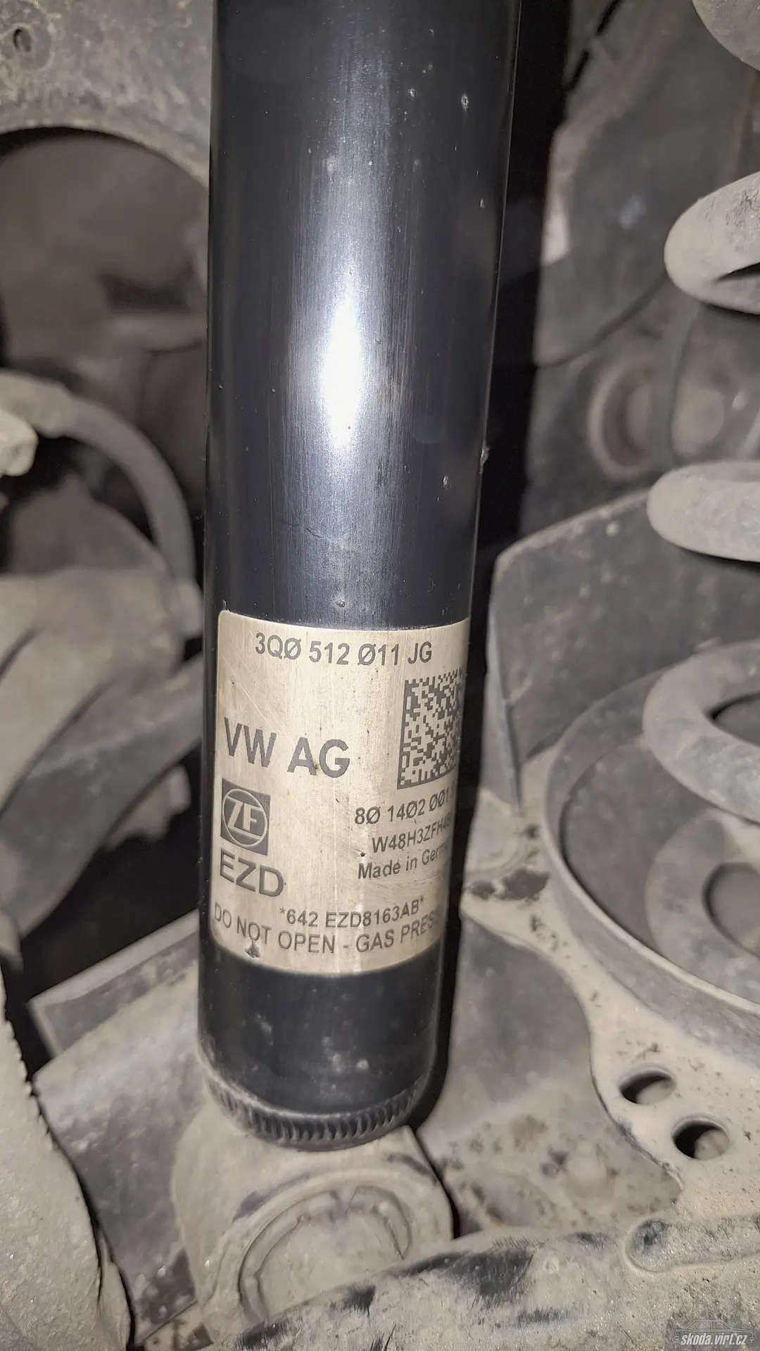

-> ajok: Lemforder. Na pružiny to určitě povolovat nemuseli. Ten silentblok je dost pružnej.

-> saskyn2 24.03.26 09:31:48: diky Jirko, no pruziny mame neneny, ale dost sedi, ramena nechali puvodni, ale takovoudle diru tam nemame - kladivkem technik trochu zvetsil tu stredovou diru, na pruziny to povolit museli, tak to snad pujde...
A jakou davas znacku tech ramen?

-> minno 24.03.26 08:37:10: Jj hodně moc vyvěšený. A takhle opačně to nasazovat jsem vživotě neviděl, mnohem pohodlnější je dát rameno na vnitřní šroub, nasadit pružinu, pak šroub do těhlice, vyrovnat a pak obojí dotáhnout.

Já je delal včera na B7 s půl mega ba hrbu. Přijelo to na prasklou pruzinu ale když jsem viděl ty ramena tak jsem paní volal že to bude trochu dražší
Kupodivu to šlo povolit a nemusel jsem je vyrezavat. Byla to 4x4 a 125kw takže dva výfuky a přístup na vyrezani úplně na hovno, takže fakt klika že to šlo.

-> ajok: Má to hliníkový těhlice, jinak ramena krom podélných jsou stejná s O2. 3rouby opačně nejsou problém, spíš bych počítal že nepůjdou ven

ajok
bych to udelal jako delam predek u rapida, nastavit nejvetsi Acka, zmerit a podle toho mensiho doladit na druhe strane, at to sedi... :), vlastne jsem to tak delal i u octy vepredu, ale tam to jde na spodnim cepu jen malinko, tady koukam, ze se to hybe dost
Jinak doufam, ze ten nastavovaci sroub vytahnu, je nebezpecne blizko CNG bomba :/ a v katalogu koukam, ze CNG ma i jinou napravnici, musim to poradne zavoskovat, ta by se menila blbe.
A prekvapilo me, ze ten zadek je vpodstate stejny s O2, jako se supem bych to cekal, ale s O2 me prekvapilo, tam mi ten viceprvek kdysi prisel jednodussi.
Jeste dotazek: sel by ten nastavovaci sroub dat obracene? ze bych dyztak tento opatrne uriznul... kolem cng nadrzi vsude nalepky zakaz vrtani, svareni a rezani :)

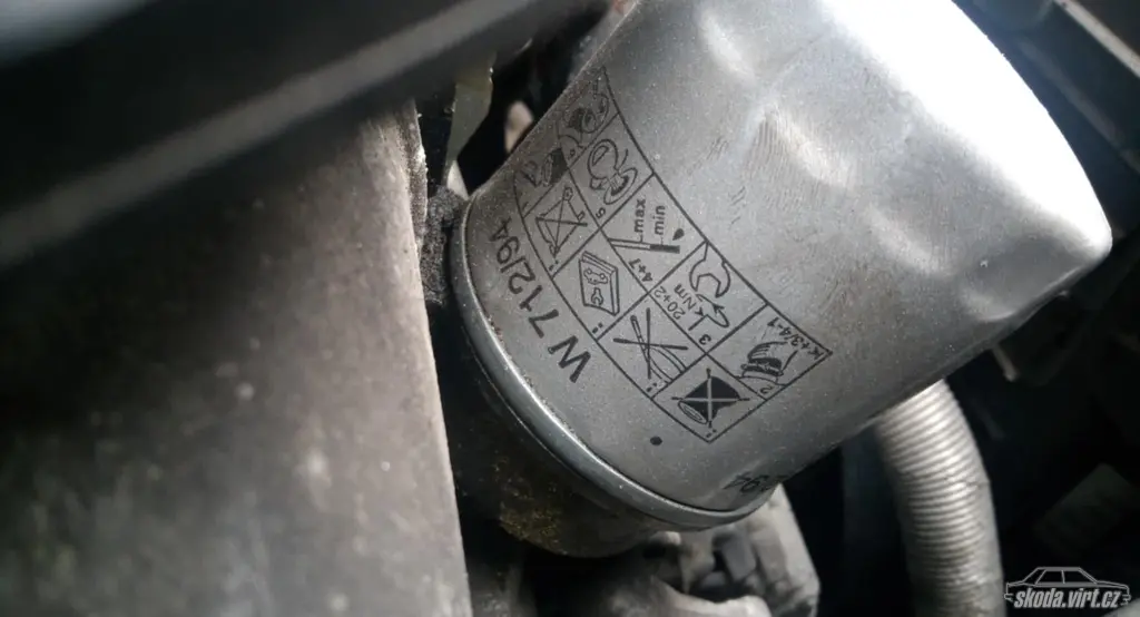

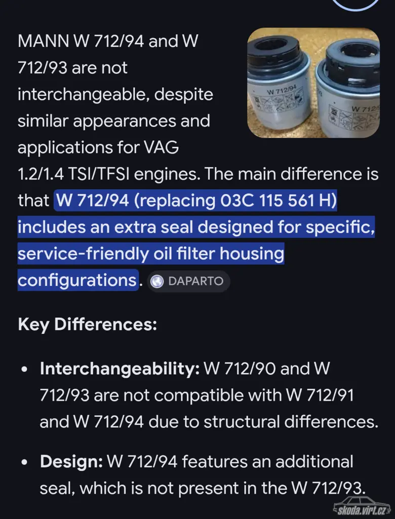

Díky, s tím filtrem to je zajímavé, 94 píší od 7/2010 a todle je 3/2010. Jinak jaký olej doporučujeme? On dával longlife a natesti měnil po 15, prý to vždy okolo 15 napsalo nízkou hladinu, tak nedolival, ale vyměnil.
Edit: teď to má 12 pdvymeny a píše 11mm do hlášení nízké hladiny, jestli jsem to z diag správně pochopil.

Ano HTP, z tohoto předpokladu jsem vycházel, páč umístění stejné +/- , ale není tam sakra víčko a vložka = zákonitě to musí všechno nablejt do altíku..povoluju pozvolna a nic ani kapka

Musí tam být to co tam patří, páč jinak to nefunguje, takže to co tam je bude ten co má být.

sice dostupny, ale olej bude asi vsude :/
nekde mi to nabizelo 712/93 a tady je 94, tak doufam, ze tam je spravny...
