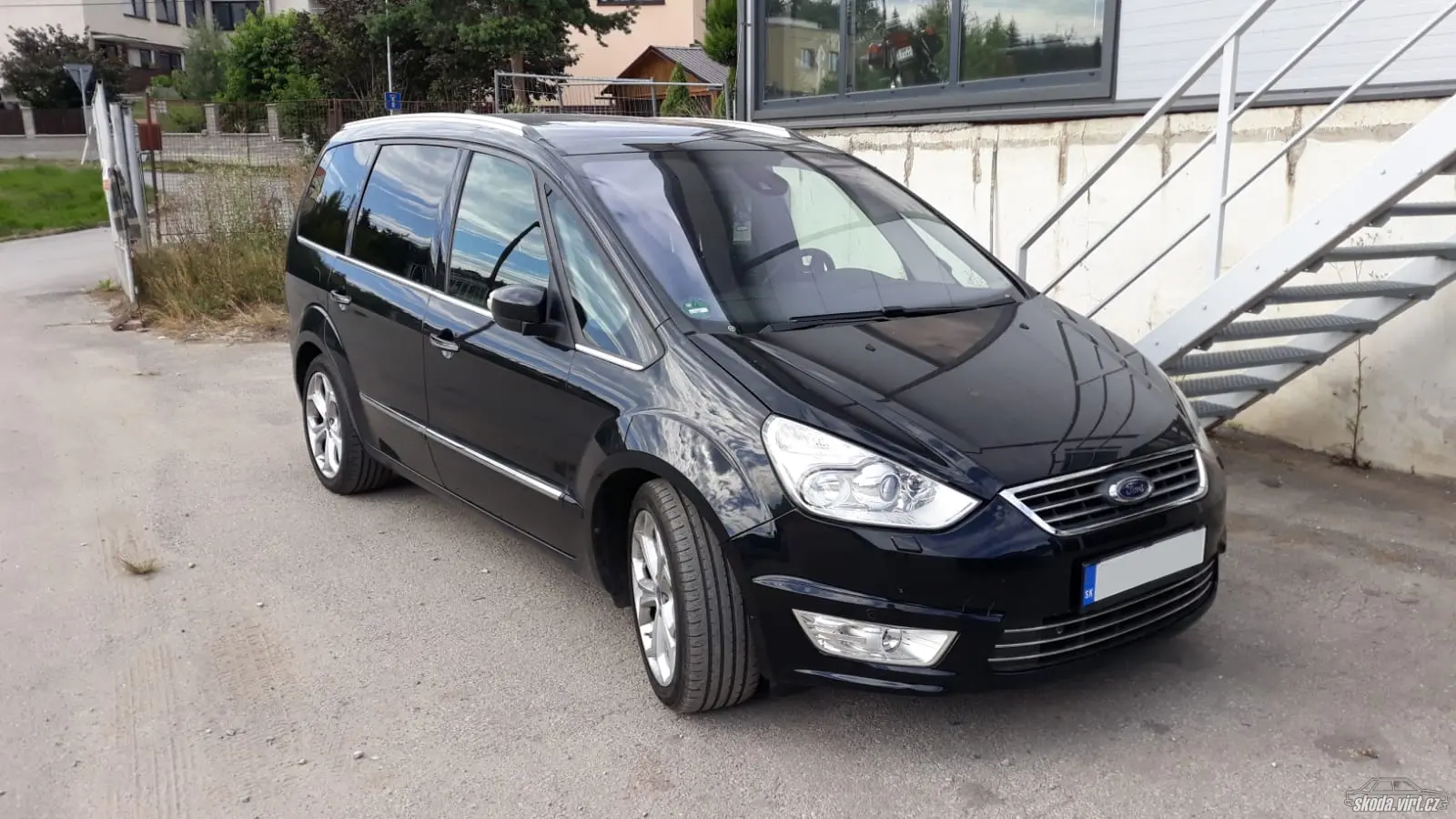

-> 11mAjA11 03.03.25 20:54:39: Ja bývam s bratom veľmi málo, ale našiel som jednu fotku, je to PowerShift.
Čo na tom odchádza a aké sú možnosti opravy?

-> vhml: takže powershit...což je tím pádem vysvětlení proč se to zkundilo...to je velice nešťastná skříň v tomto voze...

-> minno: no záleží jestli je v tom čisty automat, nebo ten pojebkany powershift..co má napsáno na hlavici řadicí páky?
Kamarádka má Smaxe první generace s dvoulitrem v naftě 300tis, skočily rozvody, jednou se čistilo DPF, ale převodovka funguje jako komplet původní bez zásahu, ale to mají čistý hydroautomat, ten funguje fakt dlouho a dobře..powershift je spíše powershit...

Bracho ma 2,5 roka Galaxy, ročník je to myslím 2012. Je to nejaký 2.0 turbo benzín s automatom a sype sa mu to teda neskutočne.
Pri kúpe mal 146 tkm, aktuálne okolo 175 tkm. Teda aspoň dľa tacho.
Včera zahlásil, že mu začína odchádzať prevodovka. Občas sa auto nechce pohnúť pri zaradenej R, len kvíli motor. Preskakuje to dvojku a radí to z vytočenej 1 rovno do 3.
Olej v prevodovke dával meniť pri kúpe, u predošlého majiteľa netuším.
Motor že už žere liter oleja na 1000 km.
Automaty v týchto vozoch zvyknú takto odchádzať?
