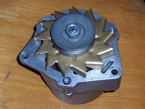

FORM - zlomená ojnice
-> minno: Jo ták, máš to focené v nějakém zvláštním světle, vypadá to jako natřené na modro. Jinak vrtulka se dá pořídit nová a vypadá to potom moc hezky.
20:54:59
12.01.2008
-> Bobesh: -> FORM: Ď1
natretá je iba vrtuľka, zlatý pozink už bol na lopatkách trochu zošedivený. natrel som to galvinol + zlatý alkyton.
teleso altíka je len očistené a jemne prebrúsené šmirgľom.
20:43:29
12.01.2008
-> minno: ale jinak gratulace za dobře odvedenou práci 4

12.01.2008
-> minno: šmarja, co je to za barvu, nemůžu si pomoct, ale nejlépe vypadá nový 1 3 1
20:18:32
12.01.2008
Bobesh
-> minno: Smekám a tleskám171 105 157

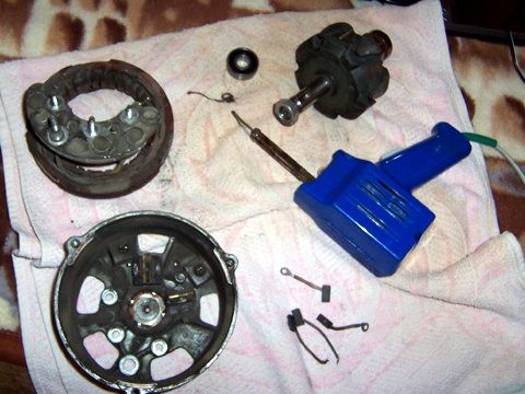

12.01.2008
firtich1
zvětšit Repas - kontrola altíka - obrázek od minno vložen 12.01.2008 20:11:58

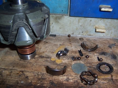

12.01.2008
tak spodné ložisko je už tiež von :) toto z neho zostalo, rozdrvil som ho vo zveráku, ale dostať potom z hriadeľky dole vnútorný krúžok ložiska bol pôrod...nešlo ani za toho otca.

Bobesh
-> minno: Jo a pro názornost se můžeš zeptat zbylejch členů HK klubu,že ložisko v klikový hřídeli pro mrkev jde sundat i bez montážních přípravků5 4
21:55:00
11.01.2008
Bobesh
-> minno: Nebuď měkkej,když nic jinýho po ruce není a brejle stejně nosíš furt5. To uvádím až když ostatní metody selžou a nic jinýho nemáš. Prvně stahovák,pak ve svěráku rozmáčkneš venek s klecí a koulema,pak prstýnek obstříkneš,hodíš do svěráku a zkusíš rozhejbat na ose. Zatím mi ještě žádný ložisko neodolalo a zase tak hrozný to není,byť to vypadá drasticky.

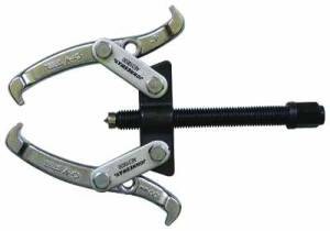

21:24:05
11.01.2008
-> minno: alebo takyto je lepsi

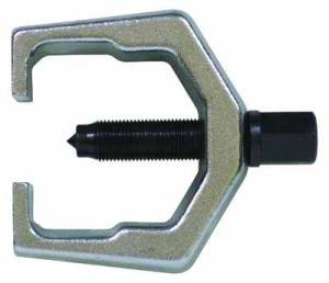

-> minno: nieco podobne len s tensimi celustami
zvětšit Repas - kontrola altíka - obrázek od suri vložen 11.01.2008 21:21:23
21:19:45
11.01.2008
-> minno: taky dvoj ramenny stahovAK kupis to v niakej predajni z naradim...

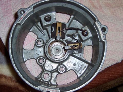

11.01.2008
su takto tie uhliky spravne alebo maju ist opacne? uz si nepamatam ako to bolo, ale myslim ze takto.
