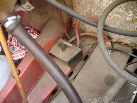

21.06.2007
-> Reeaper: mno pac mi blbla ta elektrika a ja delal novy kostry, tak sem to ohpojil a natahnul sem kostru jak ma bejt... Od baterky tim paskem na kastli... A ne ze to od baterky slo na vypinac a z vypinace teprv na kastli... To se mi nelibilo tak to slo pryc...
11:48:04
21.06.2007
Reeaper
-> Syny: proč?
11:07:01
21.06.2007
-> Reeaper: Ten novej sem mel k autu a tenhle nevim v jakym je stavu - proste fungoval, ale nelibilo se mi jak se prodlouzi ty kabely kostry...
08:57:44
21.06.2007
Reeaper
-> Syny: waw, to jo.. no je to odpojovač 4 za kolik si kupoval ten novej? v jakým stavu je ten na fotce?
19:57:18
20.06.2007
-> Bobesh: jj SP to meli, tak nevim no... Jestli to treva nemontovali i jako za priplatek... Mno je to celkem fuk 1 Jde o to ze to tam mam a ma mto odpojeny pac to je dle me k hovnu 1

16:22:21
20.06.2007
-> Reeaper: Tendle mam v aute - odpojenej akorad sem jeste nevytahal ty kabely od nej... A mam stejnej a novej...
zvětšit Spínače osvětlení interiéru - obrázek od Syny vložen 20.06.2007 16:22:21

20.06.2007
Reeaper
-> Syny: hoď sem fotku toho udělátka 88 ale v motorovým prostoru to je torchu nepraktický..
O jakým vypínači hovoříš Světluško? 1
12:36:38
20.06.2007
-> Reeaper: Mno ja to mam v motorovyim prostoru a PREJ to tam je origo od vyroby za priplatek - nevim co je na tom pravdy... Ale bylo mi to receno pri koupi... Jinka jeden ten vypinac - naprosto NOVEJ mam - a myslim ze mi bude k hovinku 1
