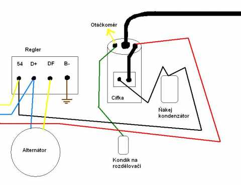

Jinak ten "nakje kondik" nevim k cemu je! Ale i kdyz sem ho vypustil tak to blikalo stejne...
16:47:36
28.09.2006
28.09.2006
Tet sem v rychlosti nakreslil schema svy elektriky... Snad to z toho poberes... kdyztak na to mrkni jestli to je f pohode!

-> King: Tak sem udelal test c.1 = sem napojil 54ku na regulatoru na vystup z altiku a stale to blika, naprosto stejne.. nic se nezmenilo... z toho testu c.2 mam trochu strach

-> Syny: Barvu kablíku ti z hlavy neřeknu, ale bezpečně se dá poznat podle toho, že jde z altíku do regleru a dál už nepokračuje :)
Test probíhá tak, že máš trvale zapojenej měřák na baterce a opatrně přidáváš plyn a kontroluješ napětí, aby si nešel přes 15V - obvykle nic neodejde, altík proudově přetížit nemůžeš....

-> King: Kterej je ten kablik k tomu budicimu vynuti? Modrej nebo zlutej? Jinak kdyz udelam test 2 tak mam ocekavat tedy co... ze tam bude vic jak 14,3V nebo jak je mysleno ze se prebiji baterie? Zalezi na otackach ci co? Abych to nak nezku**il... Taky mam za to ze tam ma bejt (a mam tam) 2W zarovku...
