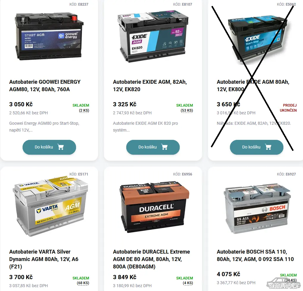

Budu teď kupovat baterky do 2 transitu. Do jednoho náhradního a do mýho... Čemu se teda vyhnout? Origo za 8000 brát nebudu, to jsem se neposral...
Ještě tam pak je dole mimo obrázek Bannerka za 4200 s daní, to by šlo...
Koukal jsem ještě po trakčních startovacíchc bateriích s AGM, ale je otázka, zda má smysl jít až tak moc do hloubky...
Počítám teda, že Varty stojej všechny za hovno? Exide mě zklamal osobně, to asi nechci znova pokoušet...
Zaujaly mě Duracell, který znám jen ty tužkový s králíkem a Boš.
09:06:35
