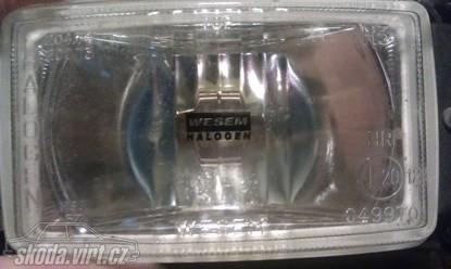

-> castrol: Já tu mám mlhovky, a na nich nápis halogen je.
-> Chali: mam tu hmlovky a na nich to nieje
ale ok beriem spat
-> castrol: nápis může mít i mlhovka,je to taky halogen
-> Wiliam: na skle je napisane halogen tak to nebude hmlovka
-> Wiliam: A přitom stačilo použít Google, nemáš zač
konecne toto som potreboval vedieť "nakonec B je světlo do mlhy"., dakujem
-> Wiliam - zrušená registrace 27.10.13 07:21:57: Toto vypadá na dálkové, ale doporučuji se řídit tímto (zkopírováno z fóra www.flat4.org):
Kombinace tvaru paraboly a vzor vroubkování udává směr paprsků. Důležité ale je, že to není to rozhodné pro rozlišení mlhové / dálkové.
Hledejte na krycím skle homologační označení, to je to E v kruhu (E8 je např. homologační značka ČR (ČSSR), E1 Německo, E2 Francie atd.). Nad tímto označením je symbol druhu světla. C je tlumené asymetrické, R je dálkové světlo (obvykle jste viděli HCR - tlumené asymetrické i dálkové s H žárovkou), A je obrysové a nakonec B je světlo do mlhy.
tak homologaciu E maju vsetky, zvlnene sklo maju dve po celom skle len na jednu parabolu nema drziak, tie co su na fotke maju zvlnenie v strede a neviem ci aj tieto mozem pouzit ako hmlove svetla, dakujem za odpoved, ak nejaka bude
Musí mít homologační značku E v kroužku s číslicí. Většina mlhovek staršího provedení, ať kulaté nebo hranaté, byly na halogenky H3, 55 W, měly zvlněné sklo kvůli rozptylu a uprostřed skla byl čtvereček nebo obdélníček. Sklo může být bílé nebo žluté. Když toto světlo rozsvítíš, svítí užší pásek vodorovně rovnoměrně na obě strany světla. Dálkové přídavné nemá čtvereček nebo obdélníček a svítí soustředěně do jednoho místa. Může být i čiré sklo bez zvlnění nebo jemné zvlnění. Pomíjím staré chromované mlhovky na obyčejné 21 W žárovky, většinou měly žlutou barvu, ale byly funkčně stejné, jako na halogenové žárovky.
Mam doma viacere svetla, ale neviem ktore mozem pouzit ako hmlovky, ide o to ze co ma hmlove svetlo pisane na skle reflektora.....
