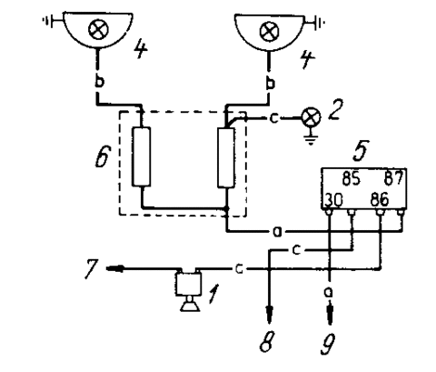

takže, hmlovky zapojené a fungujú 100% zapojil som kábel na poistku č.4, ten na prepínač hmloviek a z vypínača priamo na hmlovky, toto zapojenie som našiel v knihe údržby a opráv škoda 100-110. hmlovky sa zapnú až keď zapnem aj parkovacie svetlá alebo stretávacie, takže úplne som spokojný 1 1

08:49:24
12.04.2013
-> Calvi1: Nevím, co bys na tom chtěl fotit, z fotky stejně nepoznáš, kam ty dráty připojit. Opravdu se na to raději vykašli a nech si to zapojit od někoho kdo se v tom schématu vyzná (u nás to je učivo fyziky na ZŠ). Jednodušší než tohle už to opravdu nebude... spínač, relé, pojistka, světla a ty čáry mezi jsou dráty.

-> Calvi1: Pokud nejsi ani natolik zručný, aby sis ten návod (kterých je na internetu nespočet) našel, tak se do toho raději ani nezkoušej pouštět. skoda.panda.cz/clanek.php 3?id=37
20:05:58
10.04.2013
Calvi1
Nazdar všetci, v karte mám na kile predné žlté hmlovky ale žiaľ ešte nie sú zapojené. Nemáte niekto návod, poprípade fotky ako by to dokázal zapojiť aj úplný laik????? Kompletne celý postup, od svetiel až po vypínač. Vďaka 8
