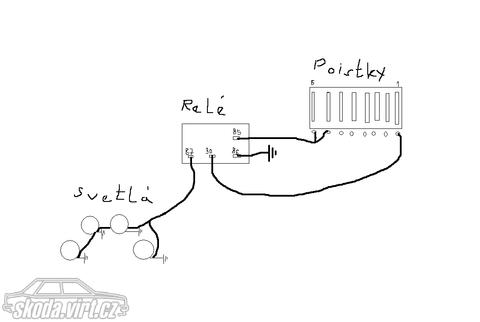

šípka 120 l
ale podla mojej schemy je to dobre čo som načarbal na obrazku dole?

šípka 120 l
Syny 22.01.09 23:52:52 napsal:
→ Bobesh: tak kabel da silnejsi a o kontrolce na pridavny
dalky slysim prvne… muze udelat podsvetlenej spinac a ten brat za kontrolku,
ale dle me to je naka blbina… :)
→ Vojtisek: Ja nevim, ale koupit si pridavny dalky a pak rict
nevim jak je zapojit je docela sranda :)
Jinak ve zkratce. Ze spinaciho kontaktu dalkovek (treba od pojistkovky –
myslim 5. a 6. pojistka) to potahnes na rele (kontakt 85) a z rele (kontakt
86) na kostru. Potom z 1. pojistky natahens tlustsi kabel (1,5mm2 prurez) na
rele (kontakt 30) a z rele (kontakt 87) odvedes 2 kabliky (1,5mm2 prurez), na
ty kabliky das pojistky a povedes to na svetla… Svetla pak samozrejme jeste
ukostris. A svitis ;)
Pokud to chces mit na vypinac, tak ten na kabel co vede na rele (kontakt 85)
ktermy budes prerusovat a zapinat pridavny svetla, kdyz budou
rozsviceny dalky…
spravil som to tak a nič nesvieti v čom je chyba hore som dal aj schemu ako som to zapojil

28.08.2012
šípka 120 l
To mi tu nevie nikto poradit robým auto na dvore rád by som to ešte dnes dorobil.
18:22:04
28.08.2012
šípka 120 l
01 ak som vás správne pochopil s toho čo som čítal malo by to byť nejak takto no ale zapojil som to tak a nejdu mi pridavné svetlá pritom ukostrenie na svetlách je dobré ,skúšal som meňit aj vicej relátok a nič použil som relátka zo škodovky s predních svetiel.

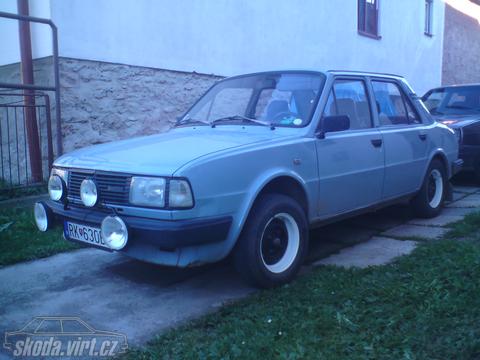

27.08.2012
šípka 120 l
Zdravim a s timto mam aj ja presne problem ako ich mam zapojiť mám v predu 4ks na svetelnej rampe zrejme budem k tomu potrebovat nejake relatka možem použit aj škodovkove?

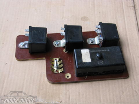

Vojťas
-> Jozka: Pertinaxova deska, na ni sem to daval samorezkama a na kastli sem to pripevnil dvouma sroubama do der co jsou v kastli prave na relatka. Kostru sem pritahl na ty svorky zvlast od sroubu, pochazi to z Tatramatky 3 Sice je tam dost kablu ale pohoda, dobry je ze kdyby chciplo relatko na potkavaci tak porad mam jedno "navic".

-> Vojťas: Dobrej panel.. a pro 120 asi i dobrý řešení - budu se inspirovat (u MB i kil, na kterých jsem zatím kutil, lze na rozdíl od 105/120 poměrně jednoduše plácnout 2. pojistkovku k té původní).

Vojťas
Jen tak lehce priprava 3
Ale uz to mam v kupe jen jedno relatko nejak blbne, tak ze mi jde prave jen ten jeden okrun na dalky.
Ale jinak na relatka to muzu jedine doporucit, reakce na prepinani dalkovy/tlumeny naprosto supr, okamzita bez nejakyho mzourani. Meril jsem odber relatka, v sepnutym stavu bere 0,2 A tak ze i kdyz tam budu mit dve, pokles odberu oproti tomu kdyz pres lukasy sly dva pary dalkovejch je porad dost neporovnatelnej, jen pri sepnuti tam byla nejaka spicka 5 A, ale to prikladam spis meraku.
A pritahl sem nakonec novej drat od starteru, tak ze sem nakonec pouzil sedm pojistek... ani sem jich tolik nemohl najit.
zvětšit zapojení příd. světel - obrázek od Vojťas vložen 22.08.2012 00:05:27

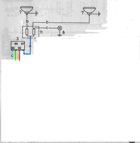

spartra
umělec
30 stálý +, od baterie, startér, nejlépe přes pojistku
87 výstup, nejlépe přes pojistky
85 vstup od přepínače, rozdvojil jsme vývod z původního relé dálkových světlometů
86 kostra
zvětšit zapojení příd. světel - obrázek od spartra vložen 20.01.2009 19:47:38
