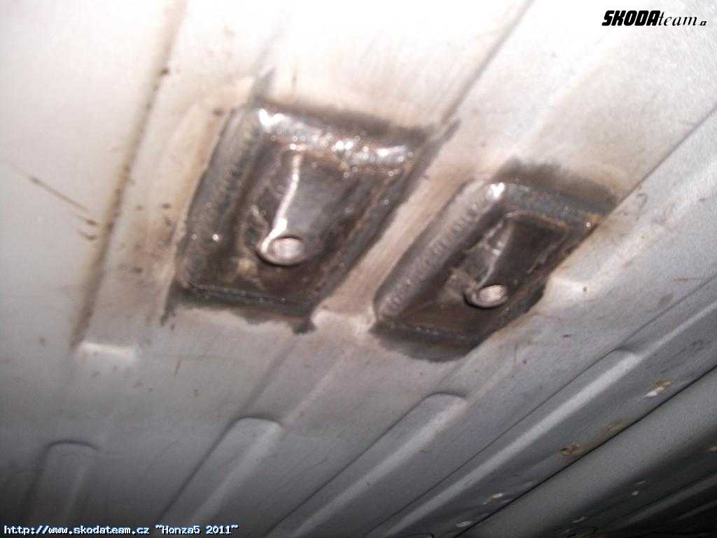

Nicmene ja puvodni drzaky ponechat nemohl jednak kvuli uhlum a jednak, ze mi na jeden vysel uchyt sedacky. Takze jsem to vyresil takhle a doufam, ze to zas takovej problem nebude. Co jsem koukal do Petakovo S2000 mel to reseny obdobnym zpusobem tak nevim.
-> butchis: Ano, to máš pravdu, to jsem též řešil jak do prahu. Bohužel se v tu dobu akorát měnili hlavní technici a nikdo mi tak nebyl schopen odpovědět. Takže jsem ponechal původní úchyty pásů
-> vhml: To mas pravdu, ale to platí pro montovaný upevnovací bod. Pokud by to opravdu tak bylo jak ty rikas (a je to i logicke), tak by byl strasny probl0m pridelat upevnovaci bod treba do prahu.
-> butchis: je tam obrazek, kde je to zespoda
-> vhml : Ja si nemyslim, ze by v priloze J bylo definovany jestli ma byt ze spoda nebo zvrchu v pripade ze je to vareny.
"Pro každý nove vytvorený upevnovací bod se použije ocelová výztužná desticka o
minimální ploše 40 cm2 a tlouštce minimálne 3 mm."

-> deathcat: jo jasný...:)

-> butchis: Ta platle s matkama na pásy by měla zespoda podlahy správně...
-> vhml: Coz to mas asi pravdu
-> butchis: libej nelibej, bezpecnost je v tom prave uplne jina.
-> vhml: Když já nevim. Mě se ty ušáci moc nelíběj
