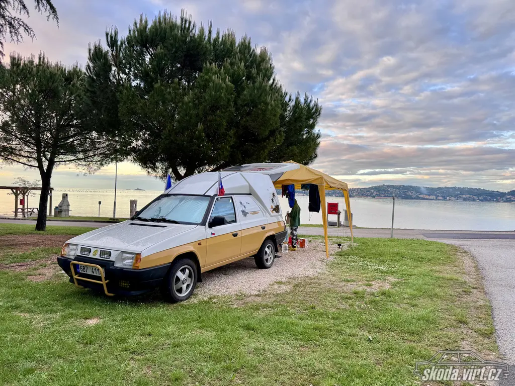

- 16. 10. 2023 - výjezd po svých, až na dětské nemoci po složení je komplet a funkční. Obytná zástavba bude tvořena přes zimu 23/24.
