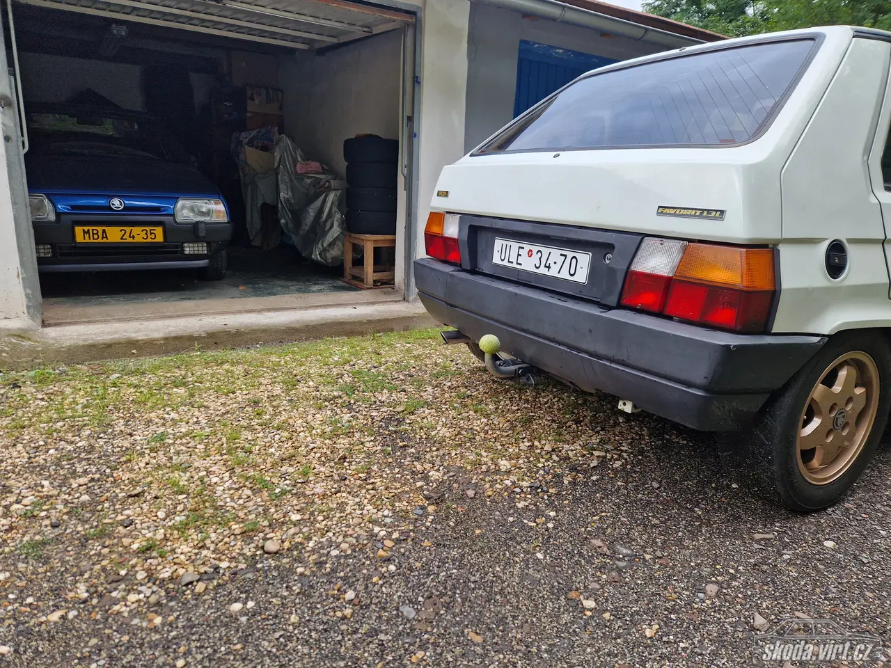

Delší dobu jsem se rozmýšlel, zda si pořídit k mým favům i hatchback. Nakonec jsem podlehl modním vlivům a začal hledat auto s dobrou karoserií. Nakonec doma skončilo tato věc.

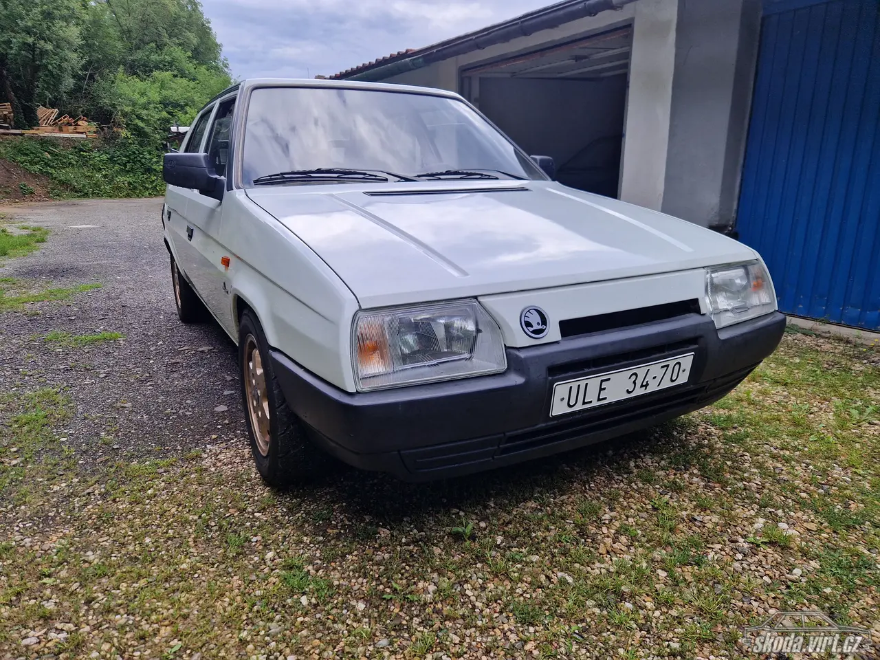

Favorit 136, 46kW vyroben v květnu 1989. Najeto má cca 48tis km. První majitel ročník 1920:)
Říkám si jestli není skoro až moc pěkný na to co s ním chystám, ale co - už jsem zprasil vzácnější kusy:)
Auto není vyvařované, ani zrezlé. Pán se prostě rozhodl, že prahy a zadní lemy čímsi napatlá. Naštěstí to jde opláchnout ředidlem. Nechápu proč takto udělal i půlku kapoty, asi designový prvek.
Motor startuje a vyjede i na podval.
Zatím nevím jak s interiérem, protože půlka plastů je vyměněná za černé a palubka přímo černou nastříkaná:/
Z dárcovského vozu jsem vyměnil komplet interiér. Není úplně pěknej, ale zato bez barvy. Ještě z něj šly nějaké maličkosti jako maska nebo nárazník.
Auto dostalo poslední origo blatníky co se doma našly.

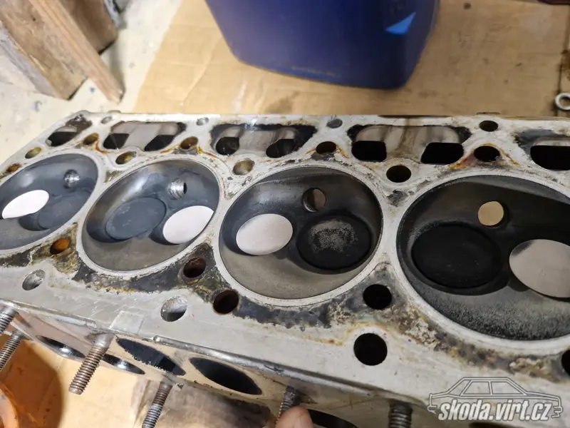

V zimě jsem vyndal ze stodoly motor 1.5, který jsem měl jako mladý jinoch v tuningové feldě a nechal ho odbarvit.
Motor dostal 4-svod jako jedinou větší investici a aby se vešel i nápravnici z felcie, rovnou se stabilizátorem. ZA RADY DÍKY PECA
