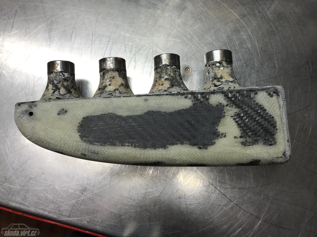

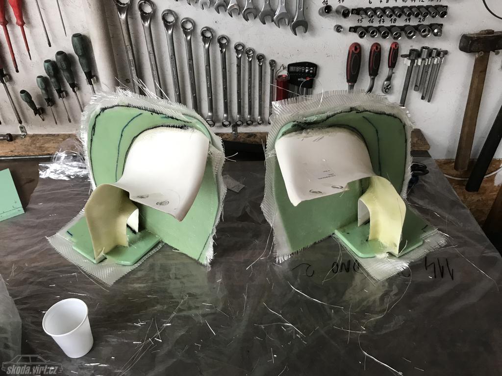

Potáhnout, vybrousit, zatřít, vybrousit, zatřít a naprd výsledek. Takže vybrousit, nalakovat, vybrousit a nalakovat. Není to 100%, ale dokážu s tím žít.
21:43:17
07.07.2020
07.07.2020

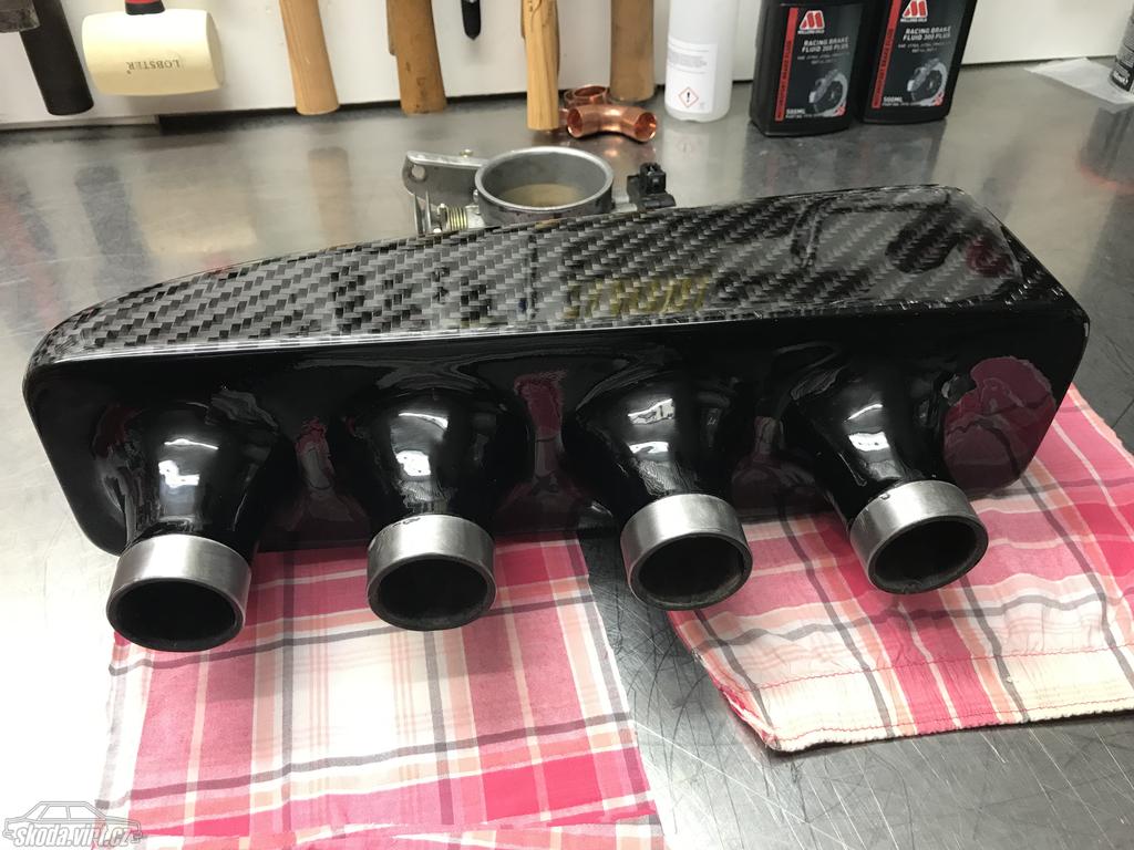

V mezičase jsem se 2 týdny věnoval sání. Pryskyřice zažloutla, takže obrousit.
21:42:00
07.07.2020
07.07.2020

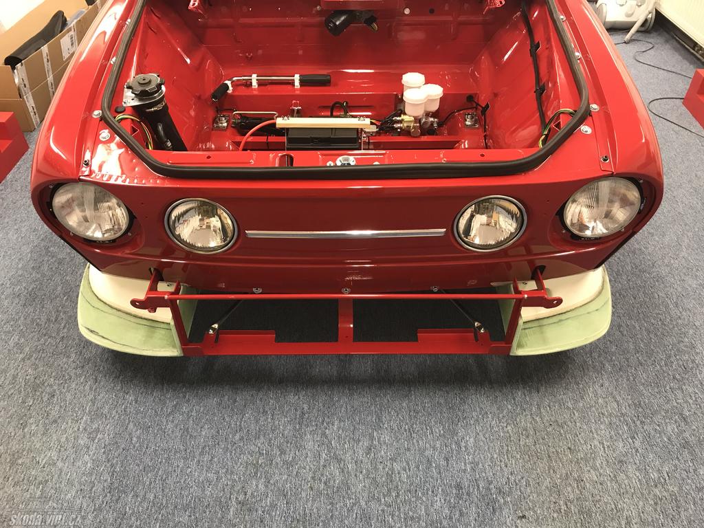

Má trochu agresivnější linii, tak snad to v barvě bude taky dobrý.
21:41:01
07.07.2020
07.07.2020
A finální tvar.
21:40:28
07.07.2020
07.07.2020

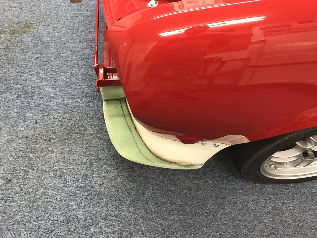

Od posledka se to zase posunulo. Spoiler dostal sklolaminátový obal.
