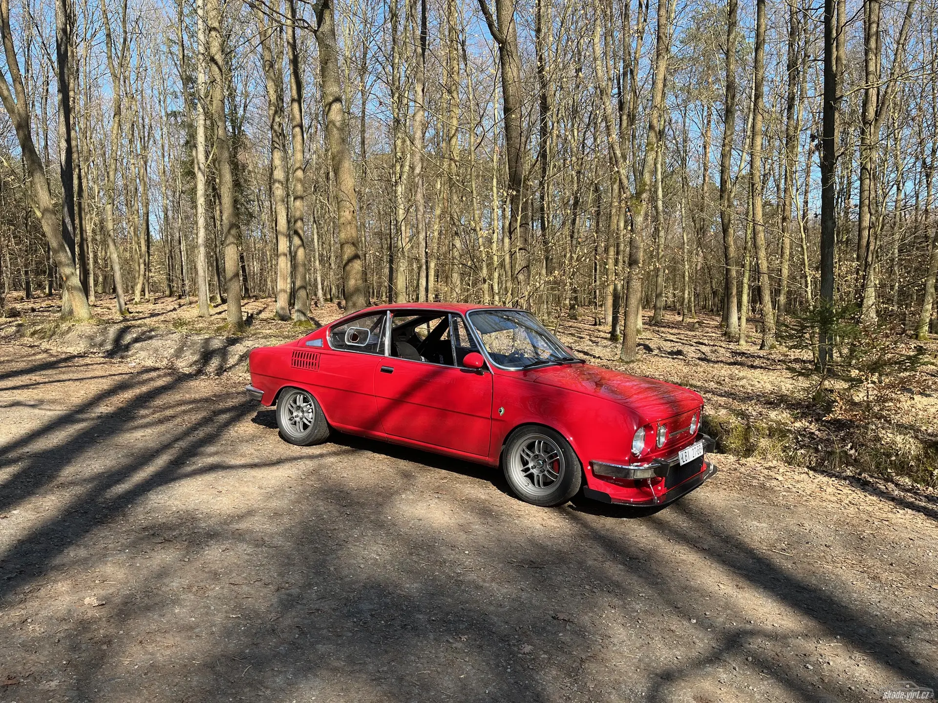

Zde Vám představím svoji automobilovou lásku. Kóča je tak trochu bezedná kasička, ale každej musí něco dělat. Někdo má rád holky, jinej vdolky a další zase auta.
1) Podvozek:
Přední náprava:
* Emková.
* Vyztužená ramena po celé délce.
* Ramena uložena v unibalech.
* Spodní hlavice svisláku tvrdé (origo Š110R).
* Strmý hřeben (Jindra Kalousek) uložený natvrdo.
* Pružiny 140N/mm, volná délka 185mm.
* Tlumiče Protlum, nahoře i dole v unibalu.
* Stabilizátor 21mm uložený v unibalech.
* Vzpěra mezi tlumiči.
* Chlazené kotouče Brembo Max 260/20mm (by Saky).
* 4p Al třmeny Wilwood, pístky 35mm, destičky Poly A, certalové držáky (by Saky).
* Nastavena geometrie do áček 3,4° a rozbíhavost 0,7 mm.
* Zvětšen záklon svislých čepů ze 6,5° na 9,4° pootočením celé nápravy v kastli.
* Pancéřované brzdové hadičky.
* Kompletně Certalové náboje + držáky kotoučů (by Saky).
* Rozchod 1415 mm.
Zadní náprava:
* Molčanova ramena.
* Uchycení v unibalech.
* Pružiny 65N/mm, volná délka 200mm.
* Tlumiče Protlum, dole v unibalech.
* Nastavena geometrie do áček 3,4° a sbíhavost 1mm.
* Jednoduché odlehčené kotouče BMW 258/10mm.
* Zadní Al brzdiče Octavia, pístky 38mm, destičky ATE, vlastní certalové držáky.
* Podložky 16mm.
* Zadní zesílené náboje (by Saky).
* Hřídele od Kalmar Motorsport doma leštěné.
* Rozchod 1390 mm.
Převodovka:
* 5Q se SP 4,22.
* Jednička 2,9, dvojka 1,85 (Frei Racing).
* Samosvor od Kalmaru.
* Táhlo řazení s kloubem řízení místo gumové kostky.
Kola:
* Enkei RPF1, 7x15, ET35, hmotnost 4,45 kg, rozteč 4x100, středění 73.
* Pneu semi-slick Nankang Sportnex AR-1 195/50 R15 nebo Yokohama A052 195/50 R15.
2) Interiér:
* Posazený volant níž a blíž k řidiči, bezpečnostní náboj 220mm vlastní konstrukce a výroby.
* Dlouhé páčky pod volantem (by wlad).
* Čtyřbodové pásy RRS 3".
* Volant Poli Racing 30cm v mikroplyši.
* Nastavitelný shiftlight.
* Shortshift řadička z 1203 s upravenou kulisou.
* Startování tlačítkem.
* Sportovní pedály OMP.
* Černé koberce (bibendum30).
* Anatomické sedačky MTX částečně v alcantaře.
* Zadní sedadla pryč.
* Topení a spousta izolačního materiálu pryč.
* Karbonové víko na převodovkou, vnitřní zrcátko, koule řadičky.
* Baterie v kufru kvůli rozložení hmotnosti.
* Kompletní rám od přední po zadní nápravu od Krob Motorsport.
3) Exteriér:
* Červený lak odstín Škoda Corrida.
* Přední spoiler upravený podle představ.
* Bílé přední blinkry..
* Zakázkový chladič pod nárazníkem.
* Bezpečnostní spony na přední haubně.
* Vzadu úprava na 4 obrysovky a 4 brzdovky.
* Lehká úprava všech lemů a zadních blatníků tak nějak celkově kvůli kolům a pneu.
* Kromě předního okna je auto zaskleno 4mm polykarbonátem.
* Hliníková střecha.
* Blatníky, dveře, kapoty a zadní čelo v laminátu.
4) Motor:
* Blok Alfa Romeo 75 2.0 TS 8V DOHC.
* Kované písty CP s vyšší kompresí.
* Ojnice Maxpeedingrods.
* Hlava AR 75, kanály a ventily upravený od Urban Motorsport.
* Vrtání x zdvih 84 x 88,5 mm (1962 ccm).
* Maximální otáčky 7200 ot/min.
* Vačky sériový AR 164.
* ECU Master jednotka odladěná od pavučiny.
* Karbonové sání.
* Větve Grabiec, splachovač od Bohouše Krejčího, tlumič od Beryho.
* Duralová řemenice.
* Odlehčený setrvačník (Jindra Kalousek).
* Sáni vzduchu bočním oknem.
* ECU Master Classic.
* Olej Motul 300V Le Mans 20w 60
* 176 HP a 213 Nm.
5) Chlazení
* Replika závodního chladiče od fy Kvinto.
* Taženo v Cu trubkách.
* Al expanzní nádobka, víčko na 1,3 baru.
6) Hmotnost
* Po renovaci v 2020 ještě nevím, doufám kolem 800kg.
Plány:
* V PRVNÍ ŘADĚ TO NIKDE A NIKDY NEROZSTŘELIT.
* Vrátit a vracet se na Nurburgring.
* Možná jet na sraz ve Worthersee.
* Přidat ještě něco toho karbonu.
* Ještě to trochu odlehčit.
* A určitě mě napadne ještě spousta věcí.
