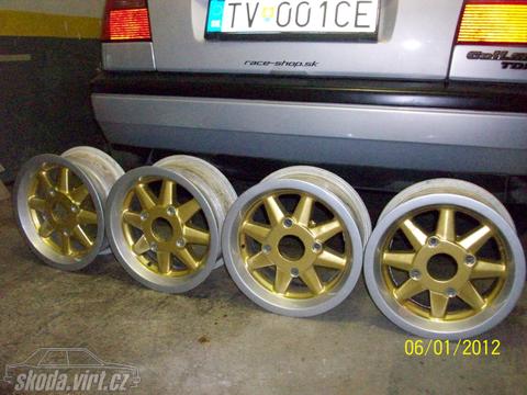

Pozeral som tvoje kola,budes mat asi s mensim et,inak pekna princes,len podlozky do zadu,nech je poriadne ROZTIAHNUTA

Ake mas ET-ecko na loukoti.lebo ja mam 2-sady,obidve bezpodlozkove,zvonku vyzeraju rovnko ale vnutri maju odlsne ET o 13mm

Vsak ja viem.Chcel som ich predat(mal som v inzer,),ale som to rozmyslel je mi za kola luto a to mam 8 kusov,a som tie kola zhanal ani nepametam jak dlho,takze Loukote a to pisem aj tu NEPREDAM

-> peter l: Na Keskyn se vyprdni...tyhle kola sluší škodovce úplně nejlíp,a je jich jako šafránu-tedy v dobrém stavu

Neje to sice Keskyn ale nic hrozneho

peter l 06.01.12 18:05:08 napsal:
No tok kola vyzute 4ks tak sup na sustruh
este jadna fotka
este jadna fotka18:05:08
06.01.2012
06.01.2012
peter l
No tak kola vyzute 4ks tak sup na sustruh
