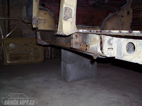

rsvancara
-> Petrson:
jasně ...
img.skoda-virt.cz/vase_au ta_upload/4084_2009-07-25_ 21-16-45_32.jpg
Sežraný prahy se dají krásně opravit, dál je fakt bez rzi.
To, že měním celý blatníky je proto, že vyměněné lemy mi na předchozí škodovce vykvetly (a to i přes vystříkané dutiny ....)
Samozřejmě vše co se bude měnit mám koupené jako celky (díly), dotvářet toho musím opravdu minimum. Radost to dělat :-D
