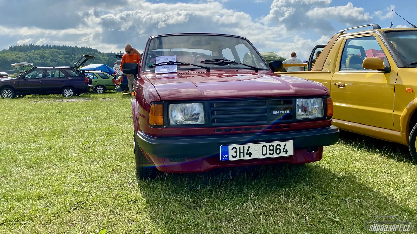

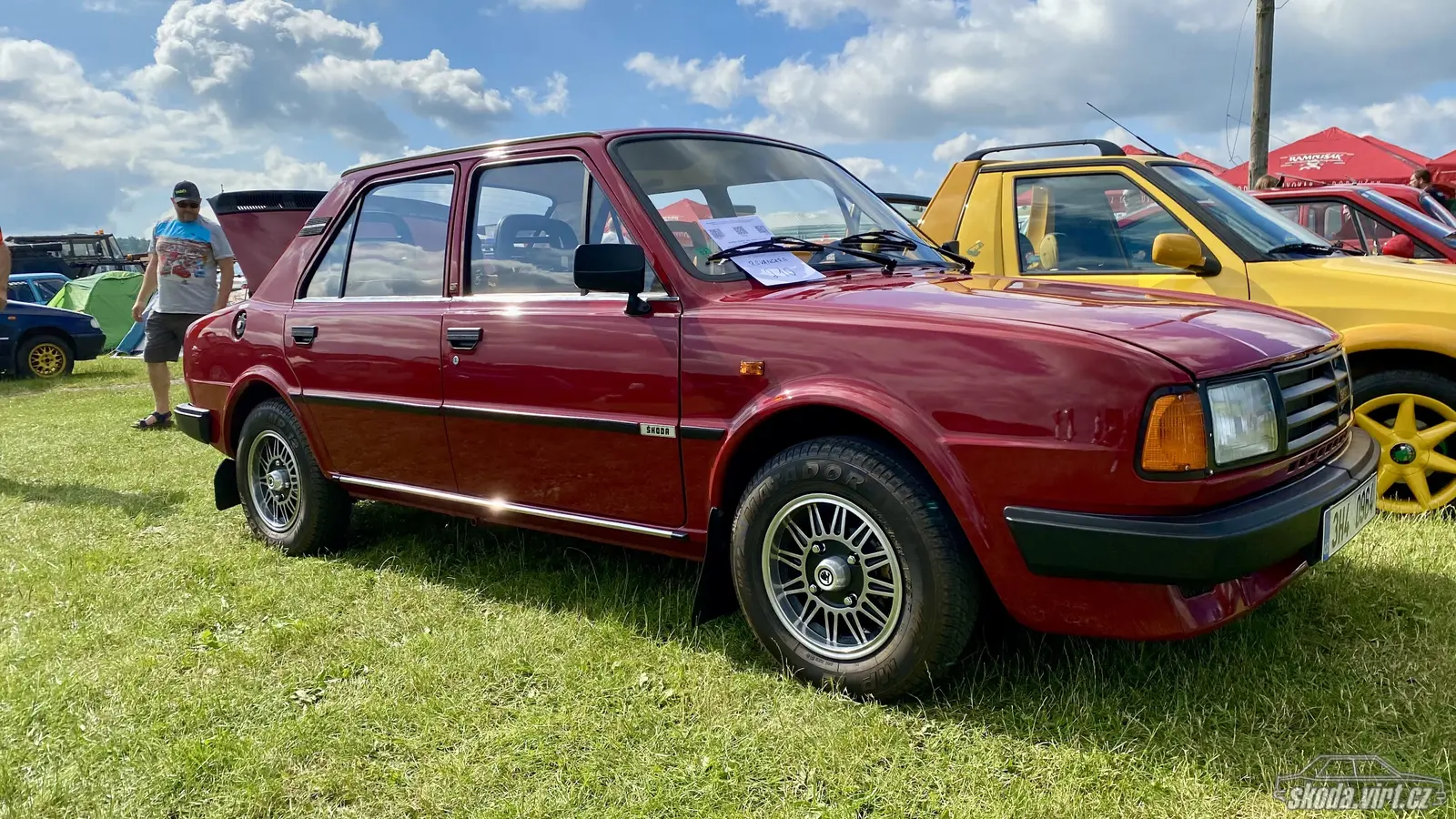

Richard / 135GLi Richard / 135GLi
komentáře | popis | fotky | rsvancara | 14.07.25 19:44 | 400x v oblíbených
Typ vozu : Škoda 135 Bendix
Popis : Jedná se o 400 kusovou malosérii sedanů vyrobenou na základě objednávky v zámoří, tak aby byla schopna splňovat americké exhalační předpisy EPA 75 (US 83). Motor je opatřen řízeným třícestným katalyzátorem S2 s lamda sondou, v hlavě válců byla nalisována tvrzená sedla ventilů umožňující spalování předepsaného, výhradně bezolovnatého benzínu BB 91 (nebo vyšší).
Vyroba : 1988-1989
Motor : 746.135 (Bendix), benzín
Řadový 4-válec, 1 289 ccm
8-ventil, komprese 8.8 : 1
Vrtání x zdvih: 75.5 mm x 72 mm
Výkon motoru: 41 kW (56 PS) při 5000 ot./min.
Točivý moment: 92 Nm při 3500 ot./min.
Svíčky : Bosch F7DC, KLG FC52LS, Champion C281YC
Filtr paliva: Alco SP-2109, BOSCH BO 0450905985
Tlak paliva: Walbro NO.5611 / MAGNETI MARELLI 313011300058
Lambda sonda: NTK 23502 + úprava ECU
Řídící jednotka: S100817101A Bendix/Renix
Zapalovací cívka: 7700749146
Snímač teploty nasávané směsi: Renault 7700737572
Snímač otáček motoru: S100540015, Lucas SEB1038
Snímač teploty motoru: Renault 7700737571
Krokový motor klapky volnoběhu: Jeep 83502375
Zásuvky diagnostiky: Molex 03-09-1064 / 03-09-1062 a Molex 03-09-2151
Vůle sacích ventilů: 0,25 mm
Vůle výfukových ventilů: 0,20 mm
Tlak paliva: 0,75 barů (tlak regulátoru na vstrikovači seřídit na 0,75 baru při 2000 otáčkách (zahřátý motor), v případě alternativního čerpadla i přemostit předřadný odpor)
Předstih: 14 +/- 5
Hodnoty pro emise :
otáčky motoru......Volnoběžné (900~950)...Zvýšené (2700~2900)
obsah CO (%)......0.5............. ..................0.3
lambda (1).......... -........................ ..........0.97~1,03
obsah HC (ppm)...100.............. .................-
Barva vozu : Apollo red (8302)
