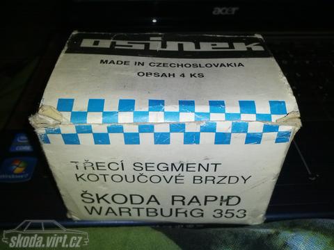

Dušan 06.06.12 21:30:26 napsal:
a nebo Osinek ?
rozhodně osinek... a po jízdě pořádně fouknout do brzd a z hluboka se nadechnout
a nebo Osinek ?

Dušan
a nebo Osinek ?

Dušan
vi nekdo jaka je kvalita ? Predpokladam, ze je to serie. 90 roky.
