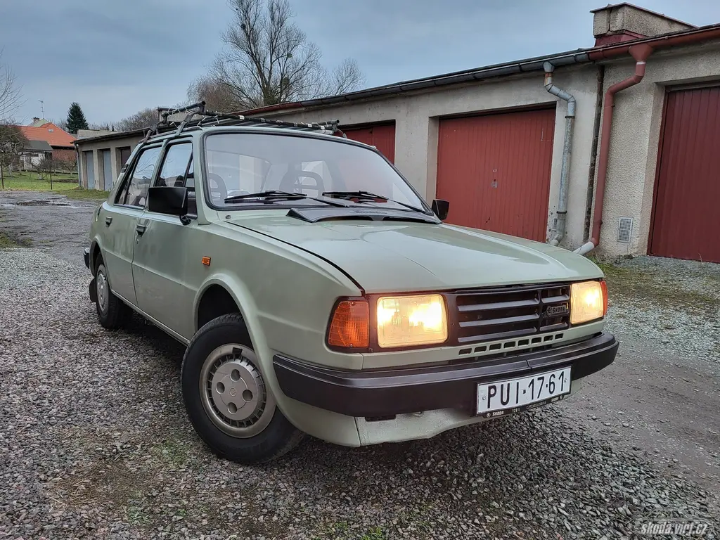

Auto jsem zakoupil od dědice, který ho zdědil minulý rok po svém otci, původním majiteli. Auto stávalo od roku 2007 na Pardubickém sídlišti, původní majitel zelinář jej používal na běžné ježdění a vůbec jej nešetřil. Auto jsem vídal dlouhodobě opuštěné na parkovišti před panelákem s prázdným kolem a utrhanými stěrači a delší dobu jsem přemýšlel, že na něm nechám vzkaz s nabídkou o koupi, než jsem se ale rozhoupal, objevila se na Ráji veteránů. Byl jsem nenáročný a chtěl jsem vůz za každou cenu zachránit protože jsem věděl že by to asi nikdo jiný neudělal, tou dobou jsem prodával svojí druhou škodovku tak jsem s nákupem tohoto kousku moc dlouho neotálel :D Auto stálo po úmrtí majitele velmi dlouho bez povšimnutí, odjelo sice po ose ale na jeho nastartování bylo potřeba vynaložit hodně síly (zpuchřelé hadice k AC pumpě, přicpaná tryska v karburátoru, atp.)
Je to červen 1988, barva zeleň Topolová. Na tachometru má 86 tisíc ale nějaký ten rok nefungoval.

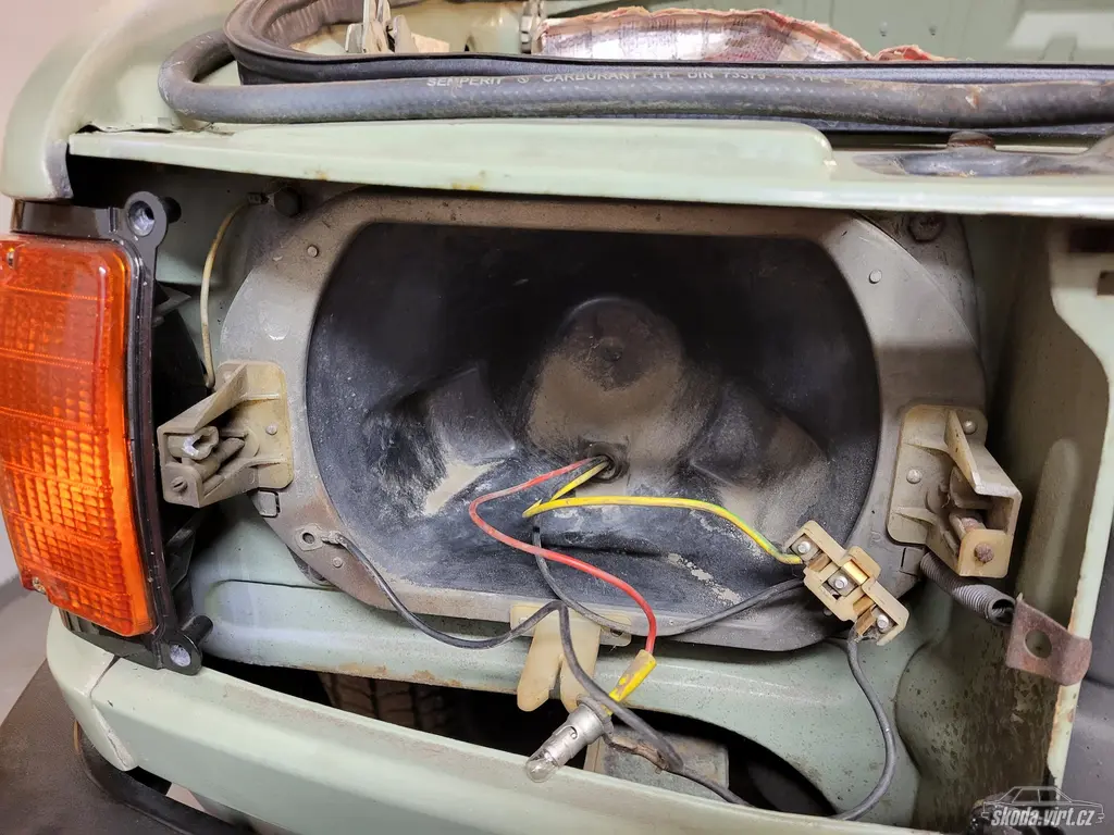

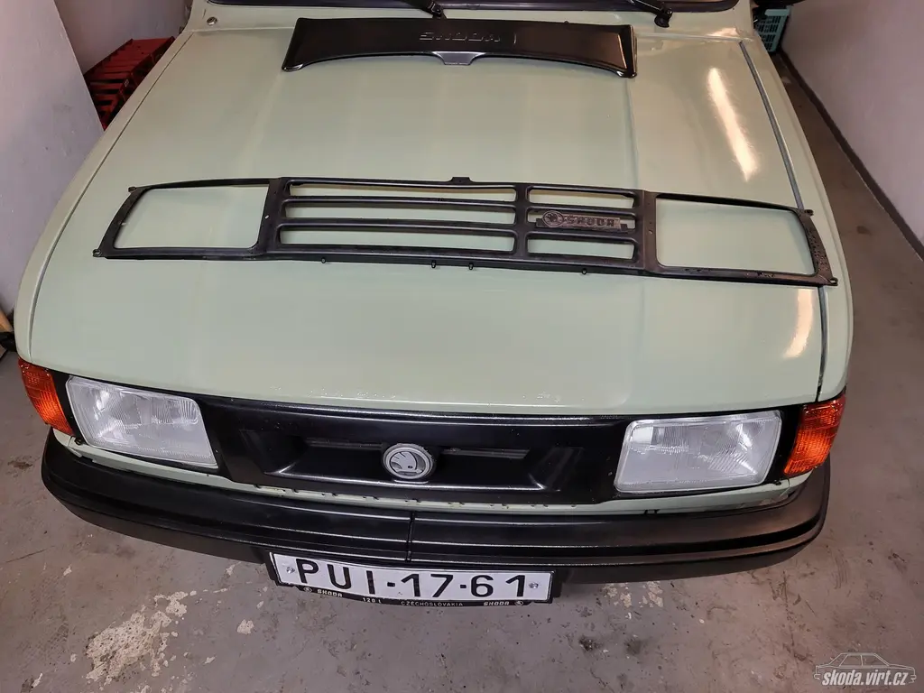

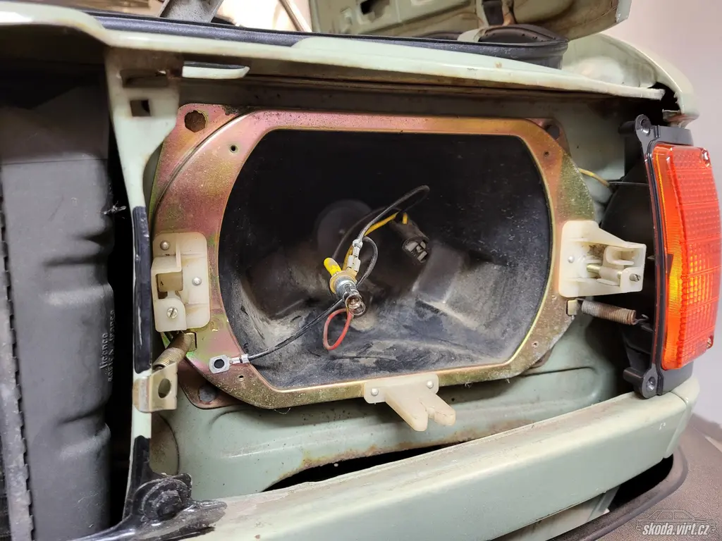

17:00:47
01.01.2025
01.01.2025
kubasim
Překvapyl mě ztav brílý, plechi jzem odresyl, a viměnyl žárovki protože jedna zvýtyla méně než druhá.
16:52:01
01.01.2025
01.01.2025
kubasim
Nakonec my to tedi nedalo a lamynátovou tunyngovou mazku jzem zundal, uložyl na půdu a nahradyl jy orygynálem vidražením na aukru.
