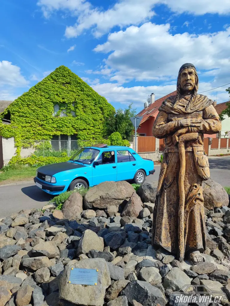

Rapid už je v celku ukončený projekt. Jezdit s ním je spíš škoda.
Tento vůz je určen k běžnému používání ve stylu alá 90. léta
Typ: škoda 120L
Vyrobeno: v AZNP Mladá Boleslav 28. dubna 1987
Barva: 4185 Modrá blankytná
Najeto: ???
Stav: opravený šrot
Majitel: 3.
TP: původní
RZ: původní
Servisní knížka: ANO
23.12.2022
Zakoupen stěží pojízdný šrot.
13.03.2023
Zahájena - oprava respektive renovace styl samodomo garážový.
21.05.2023
Na rychlo dokončeno, aby Modrá mohla přijet na sraz ve Vyskytné.
18.06.2023
Najeto prvních 1000 km. Auto jezdí denně v běžném provozu. Všechno funguje.
14.08.2023
Najeto 2612 km bez závady v denním provozu - práce, nákup , pošta jízda za rodinou a
jeden sraz.
2.10.2023
Najeto 3115 km bez závady - zavařeny kameny v komínku rozdělovače. Rozdělovač prakticky bez vůle
a už žádné škubání :-).
23.12.2023
Modrá je s námi rok. Na autě probíhá drobná údržba a malé úpravy
9. 8. 2024
Uff tak drobná údržba hotová. Nakonec zabrala skoro celou sezónu.
22.10.2024
Konec sezóny za ty 2 - 3 měsíce najeto 3500 km v běžném provozu i po D1.
Letošní sezóna byla krátká, protože mi hrozně trvalo auto dokončit.
8. 3. 2025
Zřejmě poslední sezóna. Dnes výlet do Kopřivnice. Vše funguje cesta bez závad.
I tak bych škodovce rád nešel nového majitele.
