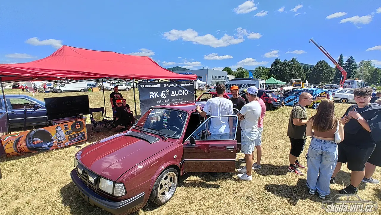

Zdravím všetkých....
Tak som si splnil detský sen a kúpil škodovku...
Auto Vám zrejme predstavovať nemusím, kto pozná vie, kto nie je to pôvodne auto od Erika
( skoda-virt.cz/cz/.../1018 0-eriken-skoda-105-lussy )
Po dlhšom a neúspešnom hľadaní 130-ky sa naskytla príležitosť kúpiť toto auto a ja som neváhal.
Auto je čo sa karosérie týka v dobrom stave,je po laku a menšej vyváračke(nejaká tá chybička sa nájde,no na vek auta skvelý stav).Na podvozku nejaká práca bude,hlavne čo sa náprav týka.
Držte palce aby všetko vyšlo podľa predstáv :)
