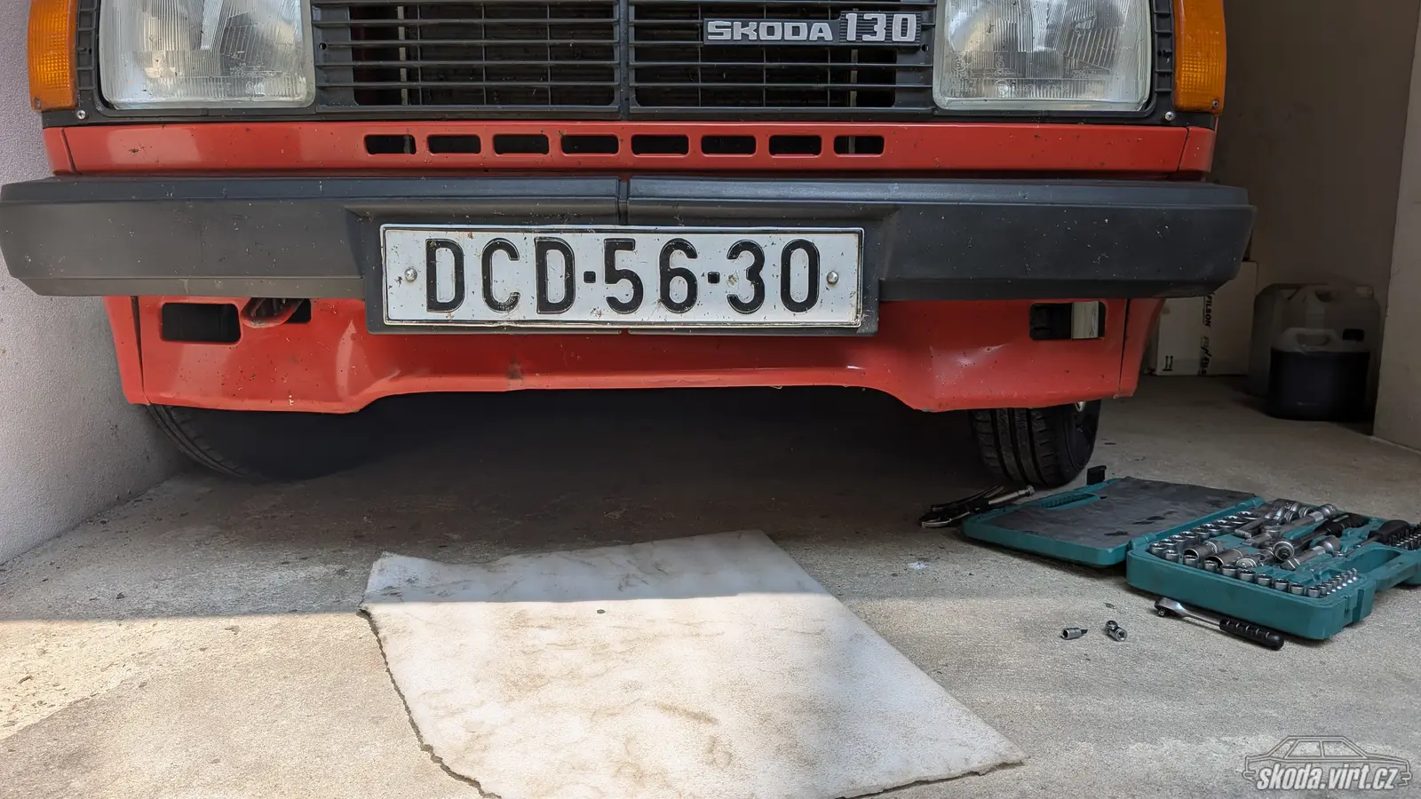

červen 2025 - srovnání a oprava čela, čistka pod těsněními + oživení regumem, čistka interiéru, oprava krytky hadic topení, přetěsnění vany a výměna filtru a oleje (Repsol Master racing 10W-60), vyvoskována část zadních nosníků (kdysi opomenuto), namazání svisláků, vyměněn poškozený protikus pásu

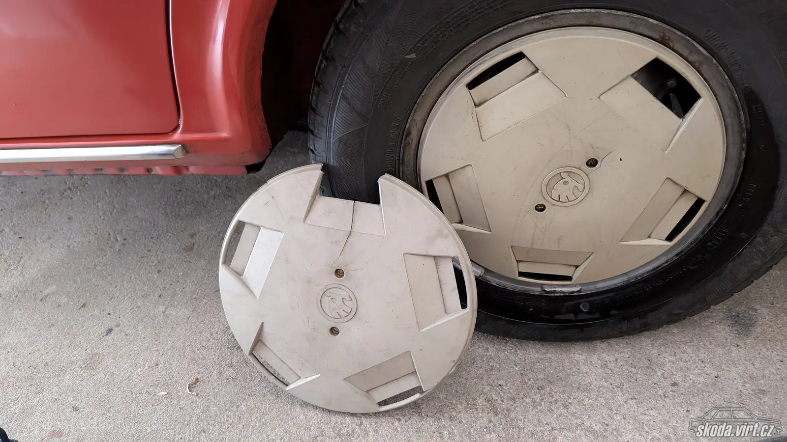

květen 2025 - nová manžeta řadičky, repase převodovky a náhradní kryty kol (za obojí díky Bukajovi).

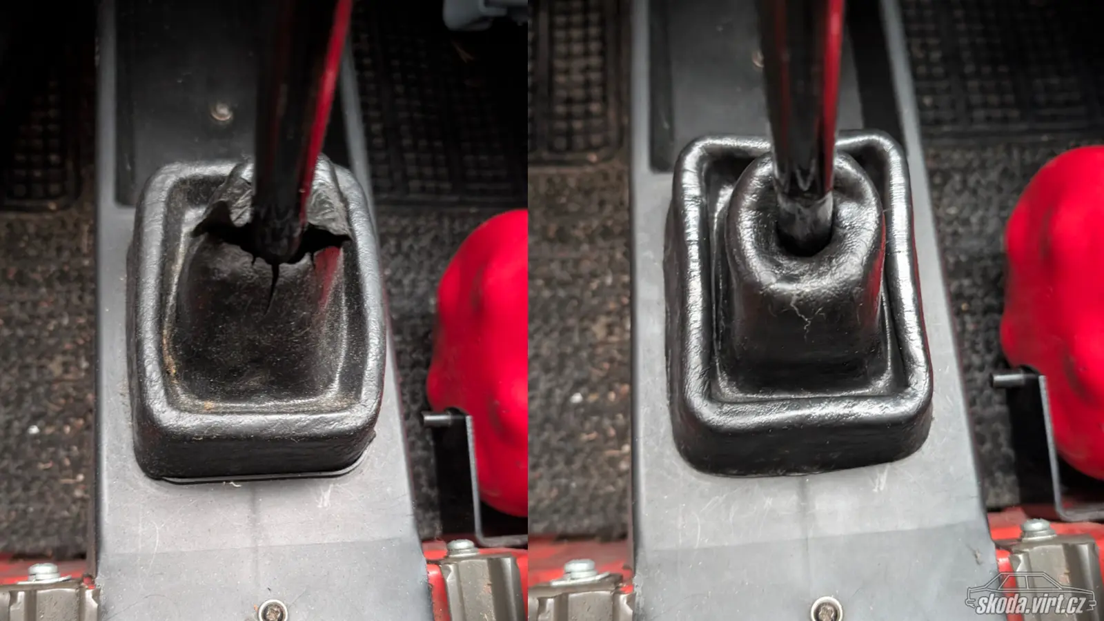

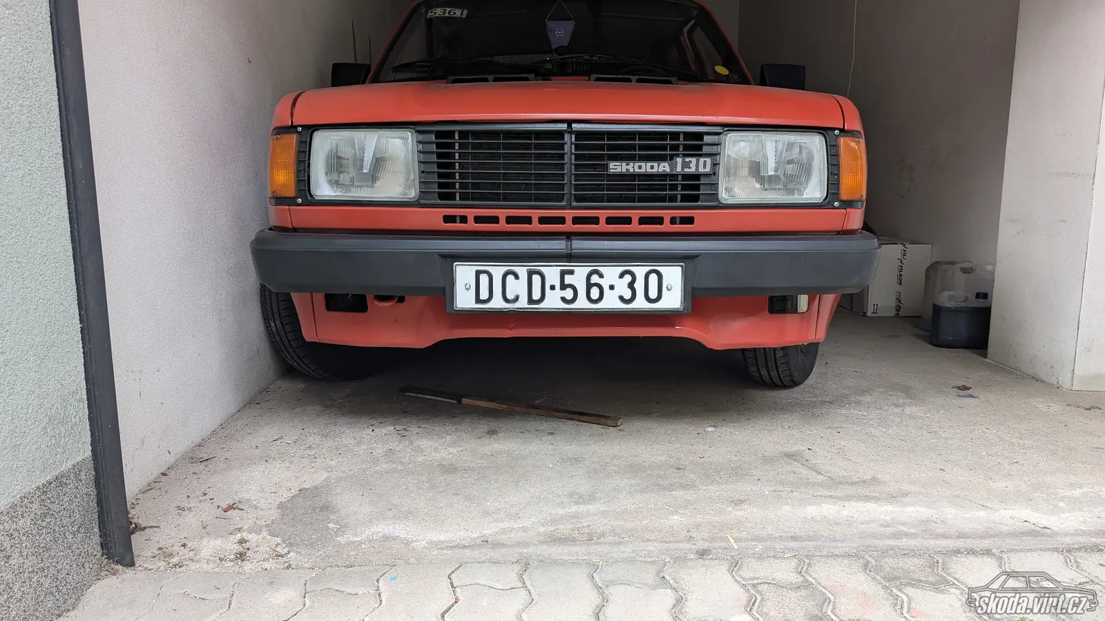

2. 6. 2023 - Oprava špatného řazení (nahrazena guma u spoje táhla s konzolí)
