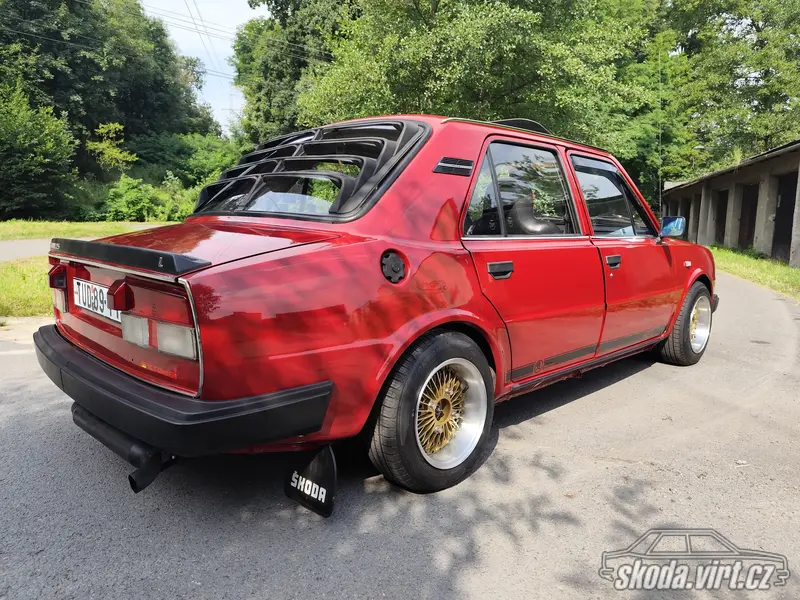

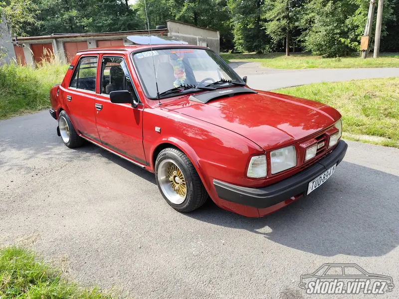

Karoserie: originální až na malé doplňky
-vyvařená, měněny oba zadní lemy, oba prahy, opravená část výztuhy u levého prahu, nové oba přední blatníky, přední čelo, Pčka, vršky blatníku
-podvozek ošetřen přelakovatelným BODY 950
-nový lak (samozřejmě červená apollo 8302),
-anglická maska v barvě vozu s dálkovými světly Bosh 75w
-nové přední + boční blinkry a taky nové zadní lampy, nové zadní mlhovky na obě strany PAL
-nové těsnění kufru
-nové krytky C-sloupků se zabudovanými hlinikovými štítky
-ofuky oken Heko
-přítlaky a návleky na stěrače
-zrcátka engelman monitor s modrým nádechem
-nové zadní zástěrky
-antistatický pásek
-ochranné dorazy na dveřích
-žaluzie zadního okna
-nerezové lišty pod gumy dveří, nerezové lišty na zadek auta, nerezový nápis škoda 125l na spoileru
-ozdobné šroubky spz
-nově nalakováný příčky oken plus prahové lišty
-polepy dveří modifikované dle vlastního návrhu od individual stickers

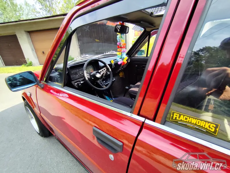

Interier: původní elková palubka, gl palubka v plánu není a nebude
-dobový volant Kolínských strojíren
-ipury dveří, sedačky rapid vpředu, kvůli nim sehnany i dozadu vínové sedačky ze sedana, aby alespoň barevně ladily
-zánovní hlavice řadící páky
-ekonoměr
-autorádio Sencor 7405 bmr, 2x repro Audioblast 130mm max. výkon 350w pod předními sedadly, aktivní reprotuba 12" 250w se zesilovačem 70w za zadními sedadly
-na zakázku šité tapiko na zadním plátě
-manuální ovládání sahary
-fanfáry s melodií Dixie Horn zabudované v motorovém prostoru, původní klakson nahrazen dvojicí fanfár nejspíše z erka

EVO 4:
- kola ARC (přední límce 3 a 3/4", zadní límce 3 a 1/4"), renovace jako vždy u Flachworks, nové přední límce (následně brus a čirý komaxit), zadní límce černý komaxit, nové šroubky
- pneu Nankang Rollnex SP-9S 165/65 R13, nové duše
- nové prodloužené nerezové matice pro kola ARC, Kopretiny atd. dělané na zakázku
- pod zadními koly rozšiřovací duralové podložky 12,5 mm
