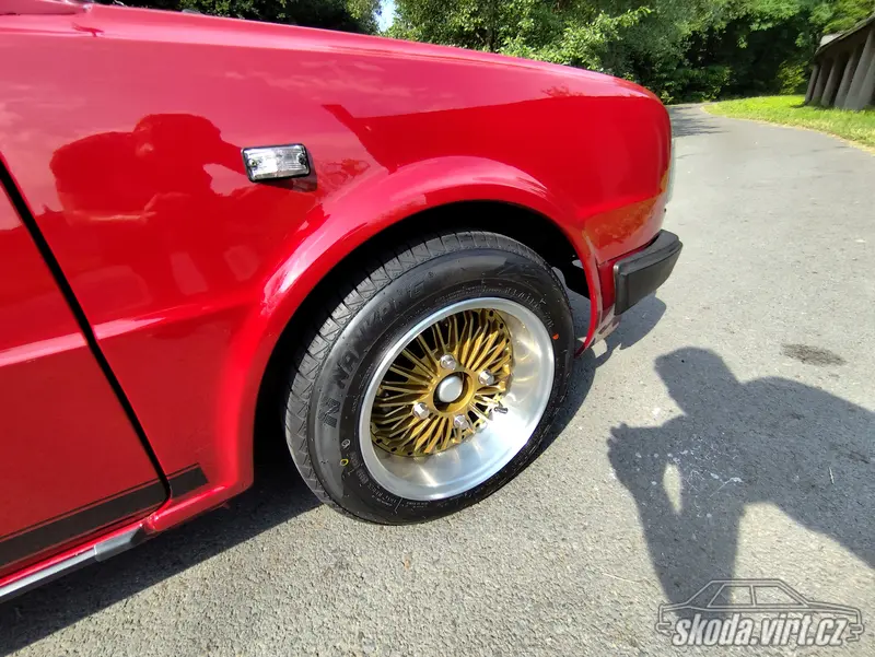

- kola BBS Mahle 6j ET13
- pneu 165/70 R13
- vpředu origo náboje upravené na rozteč 4x100 včetně vysoustruženého středového kroužku, vzadu podložky na změnu rozteče 25mm, středové pokličky 3D tisk
EVO 4:
- kola ARC (přední límce 3 a 3/4", zadní límce 3 a 1/4"), renovace jako vždy u Flachworks, nové přední límce (následně brus a čirý komaxit), zadní límce černý komaxit, nové šroubky
- pneu Nankang Rollnex SP-9S 165/65 R13, nové duše
- nové prodloužené nerezové matice pro kola ARC, Kopretiny atd. dělané na zakázku
- pod zadními koly rozšiřovací duralové podložky 12,5 mm

Červenec - renovace ARC ( nové přední límce - brus - čirý komaxit + komaxit středů a zadních límců, nové pneu Nankang 165/65, nové delší štefty 68 mm, nové nerezové matice kol, výměna oleje (Total Quartz 10w-40) při 89 630 km, nový vzduchový filtr (Mann-Filter), montáž Ekvity, zprovoznění, STK, nové těsnění výfuku, ošetření zadních torpéd, oživení zástěrek, nové závlačky zadních poloos, nalakované bubny a pokličky předních nábojů.

říjen: Zprovoznění, nové obložení a prasátka zadních brzd, nový HBV brembo, podložky 4x100 30 mm vzadu, vepředu předělané náboje, nové kola BBS Mahle

19.3: Oživení, výroba pokliček na bbs + jejich nálepek, 88 900 km

Červen - prodej kol BBS, nákup ARC Brno
Deník 2026:

-> isti 22.01.19 17:14:21: Byla na tom dělána vpodstatě kompletní renovace. Jemné pískování, nějaké drobné vaření, broušení, komaxit a na závěr to leštění. Cena za všechny kola byla 8400 kč

kraska98
-> castrol: Proto jsem na tu fotku dal ty nálepky.
Nechal jsem si je zrenovovat u Flachworks. Dělá to jeden mladý klučina zapálený pro věc. Doručuji:
www.flachworks.com/
www.flachworks.com/

Dnes se mi vrátily kola z renovace. Konečně důstojné bačkůrky
