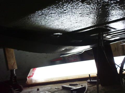

akorad menší problém byl po nastřákani pak už to nešlo tak dobře

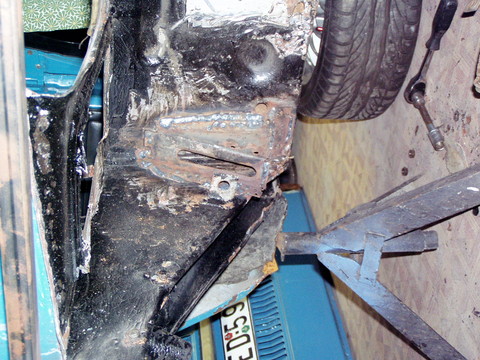

jedina fotka co jsme našel

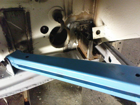

-> Mr.Din: ale ten vykres by mal byt platny aj pre 100/110, maximalne, ze silentblok na pozdlznych ramenach treba otocit, inak by to malo sediet...
Kludne ma opravte ak sa mylim.

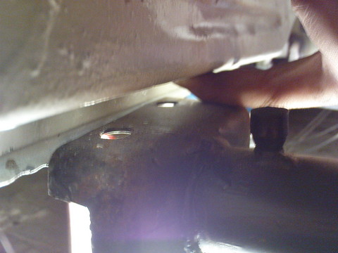

-> venni: -> Eidy: sylentblok ani nejde snad obrátit, mám ten tvrdej,, on má na jedný straně výstupek takže obráceně dat snad nejde,, a co se tyče toho tak ten 1 cm je z auta...

Napadá mě taková věc. Máš správnej silentblok mezi špajzkou a příčkou? Není třeba obráceně?

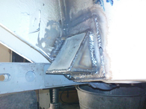

no.., nejvíc me štve to že všichni co to dělali, to prostě jakkoli naprasili hlavně to navařili rovnou do káry ty držáky bez jakáhokoli vyztužený,, a všechny jim funguje upe bez problému a tady se s tim člověk jebe že neví kde mu hlava s tojí,, a prostě to pak takhle debilně vychází,, tak ještě jednou díky za fotky a rady..potřebujem to co nejdřív..to nasere vi´d když se stim "prasíme" a pasuje nám to

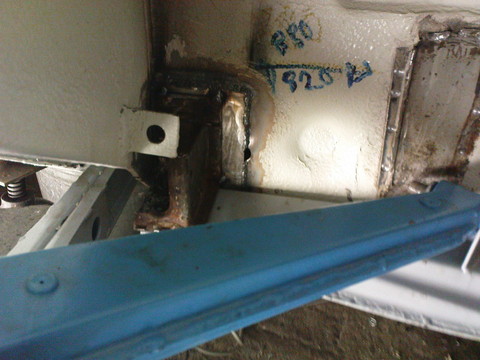

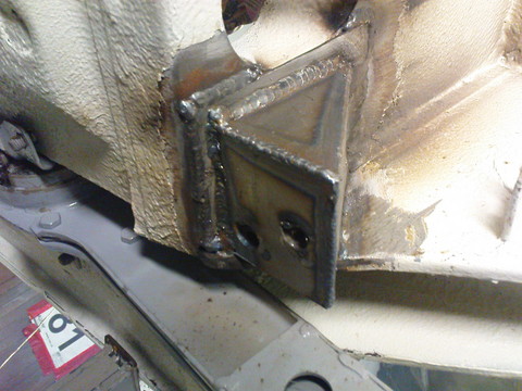

Jinak ty držáky máš nějak divoce ořezaný.Kam chce ta příčka motoru 1cm z auta nebo do auta?z popisu usuzuju že chce 1cm do auta.Je to divný buď to máte špatně poskládaný nebo je jiná ta příčka pod převodovkou.

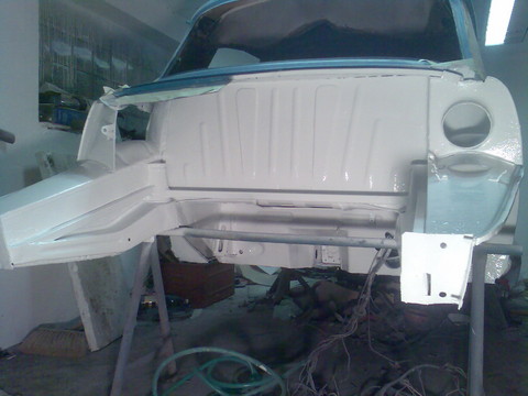

Ja som daval do stovky tiez vlecku, uz je tam ale bolo to trapenie, kedze to auto bolo uz povodne sutazne a mali tam pred tym nejaku napravu ala LR + hewland prevodovku, takze nic nesedelo, vsetky uchytu som musel nanovo vyrabat, aj pozdlznych ramien...ale ja som na to isiel od zadu :) (ale ten pripravok je asi nejalepsie riesenie) uchitil som priecku motora do kastle a priecku k prevodovke a prevodovku som podlozil, jo a musel som vyrezat celu zadnu stenu (ale ktora tam bola uz tiez nebola povodna...) a potom sme stelovali, aby to aspon tak bolo trafene aby na geometrii sa dalo dostelovat.... v tom clanku je aj vykres uchytenia s udajmi...

-> Apple STS Chvojkovice-Brod: jj k tobě sem taky koukal,, máš tam jednu fotku,, ale mě prostě u všech příde jak kdyby ste měli jiný ty držáky,, takový trouhelníky a rovnou na auto,, a příde to horzně jednoduchý tak nevim kde se u mě stal problém..

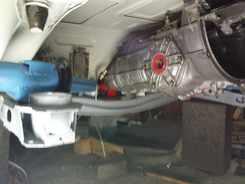

já bych ti to u eMBčka nafotil a oměřil, ale memám v garáži světlo a prostor, kua

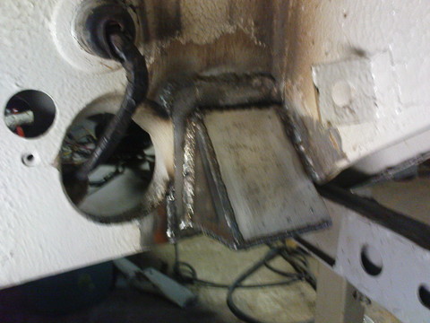

..tam dke je prost je dira do káry,, je to špatně vidět nešlo to fotit..

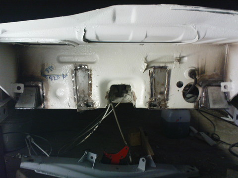

dáváme do kilo vlečka z Gardesa,, ale prostě nám nastal problém,, ve všechn návodech co na to sou sou tak 2 fotky a to jedna jak vypada vlečená náprava,, a jak vypada misto kam se to přidělává,, všude to píšou hrozně chytře ale nikdy žádný rozměry nic,, a fotky taky k ničemu člověk palk neví uhle nic,, nám nastal problím ten že když to tam máme jen nabodový na zkoužku a poskládaný, tak příčka motoru je o 10mm mimo děr v karoserii, ale přitom ta příčka převodovky je uplně nalepaná na karoserii že to víc, nejde,, prosim kdo o tom něco ví a kdo už tohle prováděl at sem napíše svoje rady a zkušenosti,, serem se s tim už dost dlouho..
hlavně by mě zajímalo jestli by to mohlo být rozdílem příček,, ale kupoval sem přičku na Garde tak nevim,, a děkuju všem za popřípadné vložení jejich fotek všech při stavbě nebo na muj mail,, díky !!
takhle to vypadá u nás..
