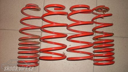

jok3r
-> dna69 - "zde je místo pro Vaši reklamu" :) : jj nepujde to protoze sice by to drzelo ale nesedelo by to tak jak ma... museli by se jeste o kus zkratit a to si rovnou muzu koupit novy...

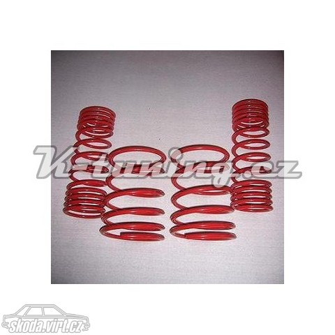

15:26:34
23.12.2009
-> jok3r: to s tím zůžením ti na Favo asi nepůjde, nedovedu si představit jak by to mohlo pasovat na origo tlumiče... myslím že už podle těch fotek by ti to mělo být jasný 4
upraveno 1x, naposled 23.12.2009 15:27:29
12:15:49
23.12.2009
jok3r
a na netu sem nasel na favo tyhle ale to mi prijde ze ten golf to ma naky zuzeny
zvětšit pružiny golf 2 na favorit 94 - obrázek od jok3r vložen 23.12.2009 12:15:49
12:15:19
23.12.2009
jok3r
zmerit je nemuzu mam jen foto
zvětšit pružiny golf 2 na favorit 94 - obrázek od jok3r vložen 23.12.2009 12:15:19
09:45:14
23.12.2009
mohlo by. zkus změřit pruměr..... a jinak na předek myslim že pasujou z i calibry
