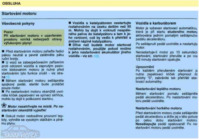

-> Jiskra - zrušená registrace 26.07.16 18:48:04: Áno, manuál k favoritu mám už veľakrát preštudovaný. A viem aj, že pri "FAQ" k favoritu je písané, že za chybu sa považuje až "ak štartuje dlhšie ako 5 sekúnd". Takže u mňa sa to oficiálne nedá považovať za chybu, ale za vlastnosť :) Pretože mi to štartuje cca tých 5 sekúnd odhadom, keď je motor v stave, že je filterbox zahltený výparmi. Ale mne sa to nepáči :) 5s je dosť dlhá doba na štart.... Už som si na to síce zvykol, ale....
Mimochodom ten postup s plne stlačeným plynovým pedálom pred štartom sa mi neosvedčil....štartuje to úplne rovnako, akurát že navyše treba ešte pred štartom s tým šaškovať a plynový pedál stláčať pomaličky, aby sa nevstreklo veľké množstvo benzínu akceleračnou pumpičkou, čo by zas len obohatilo zmes a zhoršilo štart, pričom tak či tak to nemá žiadny efekt ten plný plyn....

Ahoj mám ve Škodovce až na vačku a pár drobností velmi podobnou konfiguraci jako Minno. Motor 781.136 (série bez úprav) s Lekrem 28-30 a filtrboxem ze 120. Vše v užovce 120L. Startuji podle postupu z uživatelského manuálu a nemám se starty problém. Studený motor chytne na drc. Horký taktéž. Vlažný (teplota na teploměru cca 70 - 80°C) po cca 3 - 5 sekundách při postupu z přiloženého obrázku. Jsem zvědavý jestli se to podaří vyřešit. Tento problém má čtu více lidí. U mě zatím OK díky bohu...

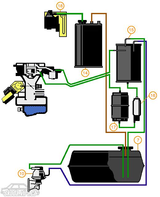

rsvancara
Kdy má sepnout elektromagnetickej ventil si teď nevybavím, ale můžu se mrknout.
19:53:25
24.07.2016
24.07.2016
rsvancara
A jedna až do nádrže (hnědá - i na předchozím obrázku)
19:52:18
24.07.2016
24.07.2016
rsvancara
Obě ty tenký hadičky z nádoby aktivního uhlí vedou pod klapku (tmavě modré)....
