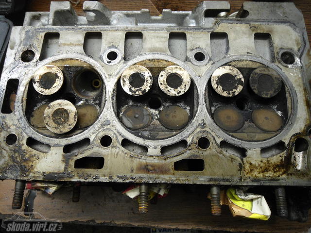

-> Tom.t - malej ale vychcanej překupníček: Zatím jsem měl mockrát čest jen s ohnutými, jednou s upadlým, ale zrovna to byl už měněný ventil. Roztažením
...blbost kvete všude.
-> Urbi: běžně upadnou, dyť jsou jak páratká .. a když to blbec co se mu to potkalo ješte chce opravit roztažením..
-> Urbi: uplne bezne u htp padaju ventily do spalovaku, jeden sa ohne, druhy odleti, atd. tam by som nehladal ziadnu zradu, cely ten motor je zle
-> Tom.t - malej ale vychcanej překupníček: Co za značku ventilu ? Měl by se max. ohnout, ale neměl by upadnout talířek od stopky.
-> Tom.t - malej ale vychcanej překupníček: A jáká je toho příčína? ten hydraulický napínák?
-> Pavel P@nkáč: je to tak, pokud se neudela i spodek tak jsou to vyhozené peníze ..
-> ZdeněkH: ano jen hlavu.
-> Pavel P@nkáč: U HTP je to možné, to je motor omylů a nedomyšlených věcí. Ale u jiných poctivých konstrukcí se to tak říct nedá. Jasně na vyběhlém motoru při perfektně těsné hlavě oproti netěsné donesené na opravu, to může začít brat olej spodem.
-> Urbi: nasadis takovouhle peknou hlavu a zacne to zrat olej jak protrzene, teda ma to malo najeto tak by nemuselo, ale stalo se me to uz nekolikrat:( ale meli treba 120 najeto

-> ZdeněkH: jednoválcové HTP je neprodejné
-> ZdeněkH: Kompletně jak ji vidíš : rozebrání, očista hlavy a ventilů (možnost vyleštění), vylisování vodítek, nalisování kvalitních nových, případné jejich vyhonování pro docílení stejné vůle a válcovitého tvaru, strojní obroušení ventilů, sedel, test těsnosti, brus hlavy, umytí, nová gufera, poskládání s novými výfukovými ventily = 3500 - 4000,- pro 1.2 HTP 6V. Cenu zde hrají nová kvalitní vodítka 6ks a nové ventily. Cokoli jiného dle domluvy do zpráv.
-> Stepan FUN: Tak v tom případě pokud se člověk podívá s odstupem na rozsah práce to není tak strašné. Osobně bych ale do opravy nešel. Buď bych to raději prodal tak jak to je nebo na díly.
-> Urbi: Nemám to doma. Nejsem sebevrah. :-D Ale pár rozebranejch HTP jsem v bejvalý práci měl. A většinou měly najeto cca tyhle kilometry. ;-)
-> ZdeněkH: Pokud to bude komplet s rozvodama a měněj se takhle všechny ventily, tak odhaduju něco kolem 10-12 tis...

By mě jen tak zajímalo na kolik tahle oprava se vším všudy přijde? Ve stylu dojedu do servisu a po opravě odvezu. Vyplatí se to vůbec u těch střepů?
-> Stepan FUN: Velmi správně
Cca 55 tis. km. Máš to doma, že víš ?
Už jsem takto viděl hlavu i po 37 tis. km, tuším že to byla zaruční oprava pro orig. servis.

A hlava po nutné výměně všech vodítek (Mahle) a všech výfukových ventilů (Freccia), strojně sedla i ventily, nová gufera a kompletní očista
-> Urbi: Odhaduju něco kolem 60tis...
