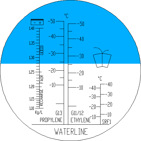

hlavně je na těch dvou stupnicích vidět že se teplota obou druhů kapalin moc neliší.
-> TooM-As: taky mám tento měřák,ale radši bych uvítal místo měření vody v ostřikovačích,měření brzdovky.Mam pocit že se dělal i tento druh.

Takhle to máme v práci na měřáku.
Tak jsem ozkoušel a rozdíl v měření není. U G12++ namíchanou na -36 jsem naměřil něco málo pod -30. Tudíž lze taky měřit hustoměrem.
