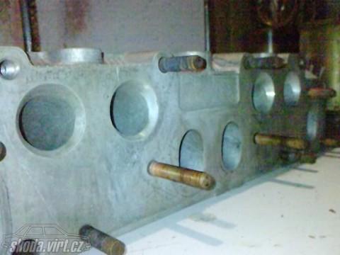

-> Matulo: potrebujem toto z druhej strany , s tých fotiek sa zdá že je to 40kw
23:40:41

-> suri: Iba tuto jednu fotku mam...
zvětšit rozdil hlav 1.3 bmm a 1.3 mpi - obrázek od Maťulo vložen 01.03.2011 23:40:41

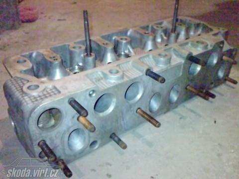

-> Matulo: fotku zo strany od sviečok?
16:57:47

-> suri:
zvětšit rozdil hlav 1.3 bmm a 1.3 mpi - obrázek od Maťulo vložen 01.03.2011 16:57:47

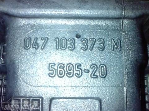

-> suri:
zvětšit rozdil hlav 1.3 bmm a 1.3 mpi - obrázek od Maťulo vložen 01.03.2011 16:57:10

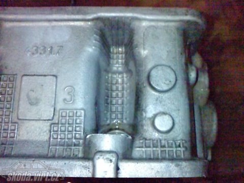

Maťulo
-> suri: volaco mam... ale kanaly som nemeral...
zvětšit rozdil hlav 1.3 bmm a 1.3 mpi - obrázek od Maťulo vložen 01.03.2011 16:56:17

01.03.2011
-> Matulo: a k čomu to je ? fotky nemáme? priemer kanála nemáme?

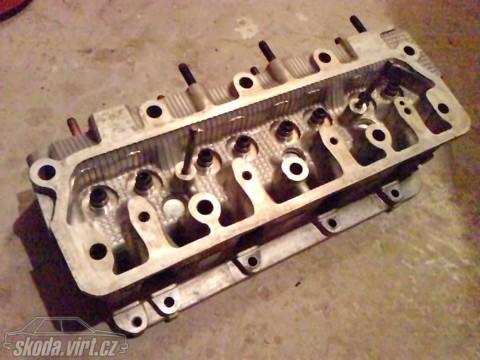

-> afro100: Lubo bud som kok alebo som slepy ale hlava s takymto oznacenim tam tusim ani nie je... Vim ze na 100% je to MPi ale zaujimalo by ma ci 50kW a z akeho roku ... Poradi mi niekto? Diky moc!
zvětšit rozdil hlav 1.3 bmm a 1.3 mpi - obrázek od Maťulo vložen 01.03.2011 16:44:40
