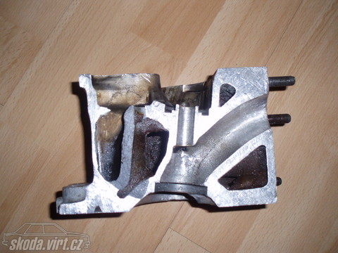

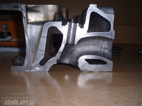

favo saci kanal
zvětšit Hlava motoru. - obrázek od gabo000000 - zrušená registrace vložen 11.01.2010 06:49:23

-> Gemini: Ptá se na normální hlavu

Gemini
-> petr s: trosku zavadzajuce, moja hlava a kanal 32-29-32

Zdena-rapid 136L
25. mm u 44kw, a 2mm. u 50kw. ?

10.01.2010
-> Zdena-rapid 136L: sání je 25 a 27mm

Zdena-rapid 136L
Děkuju.6

Byli ale musíš hledat .........výfuk
zvětšit Hlava motoru. - obrázek od petr s vložen 10.01.2010 19:44:05
upraveno 1x, naposled 10.01.2010 19:56:20

Zdena-rapid 136L
petr s- nikde jsem to nenašel, myslím ty řezy těch hlav motorů.

10.01.2010
-> Zdena-rapid 136L: Jsou tam fotky i rozřezaných hlav řez sacím kanálem

Zdena-rapid 136L
Díky, nejde mi o záměnost hlavy, bez pochyby je hlava z fel. MPi lepší, jde mi o zjištění základní velikosti kanálů nic víc, jen mě to zajímá, ale díky.

Zdena-rapid 136L
Měl jsem na mysli průměr kanálů (sacích a výfukových).

Zdravím, neví někdo základní velikost hlavy motoru z fábie 1.4MPI 50Kw ? Díky.6
