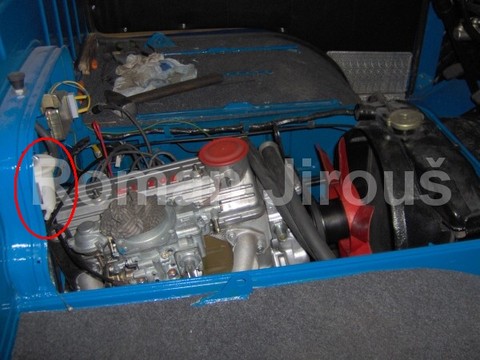

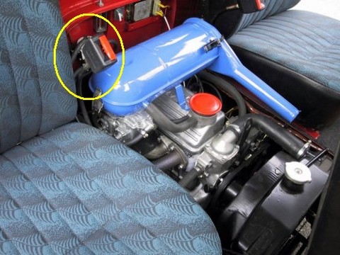

vlasmi
-> jate-line: Tak další fotka, je to sice blbě vidět, ale je tam:
Jsou to fotky od oficiálního výrobce, takže žádná dodělávka.
Kromě toho když jsem vymontovával na vrakovišti z jedné 1203 toho nízkotlakýho Pierburga co má Peca, tak ta měla odbublinkovávač taky a na tom stejným místě.

vlasmi
-> jate-line: Ale má, viz obr, zakroužkoval jsem ho.

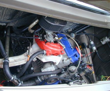

Peca
-> petr s: Toto je ilustracni fotka Havlika, kterymu to fuguje. Ja tam ten filtr nemam, mam ho pred cerpadlem u nadrze, pak uz ne. Ale mu to funguje a me ne

Peca
Jsem už z toho docela zoufalý, hlavně potřebuju aby to fungovalo a to co nejdřív... Zkrátka mám nízkotlakého Pierburga v kombinaci s odbublinkovačem a karburátorem. Zapojení je úplně stejné jako na přiloženém obrázku, který jsem si půjčil od Havlíka
Přívod uprostřed, karburátor dole a přepad nahoře. Vtip je v tom, že ačkoliv by to mělo fungovat normálně jako každému, kdo to takto zapojí, tak nefunguje. Do 2000 OT/min to na benzin normalne běží, ale běda přidat plyn! U vyšších otáček to pa začně zdechat, jakoby tam nešel benzin. Uberu nohou plyn pod ty 2000 OT/min a hups, zase to fachá. Proč? Proč mi to dělá, proč mi to nefunguje jako jinému zcela běžně?
Na LPG nemám s palivem problém, jezdí to slušně, nezasekává se to, paliva je vždy dost. Přepnu na benzin a hups - běda zkusit se rozjet, leda tak volnoběh. Už fakt nevím, potřebuju aby to jelo i na benzín normálně. Ještě podotknu, že čerpadlo je nový, funguje, benzín v přepadové hadičky zpět do nádrže to hrne slušně...
Poradíte, kde může byt zakopaný pes? Díky za cokoliv.
Přívod uprostřed, karburátor dole a přepad nahoře. Vtip je v tom, že ačkoliv by to mělo fungovat normálně jako každému, kdo to takto zapojí, tak nefunguje. Do 2000 OT/min to na benzin normalne běží, ale běda přidat plyn! U vyšších otáček to pa začně zdechat, jakoby tam nešel benzin. Uberu nohou plyn pod ty 2000 OT/min a hups, zase to fachá. Proč? Proč mi to dělá, proč mi to nefunguje jako jinému zcela běžně?Na LPG nemám s palivem problém, jezdí to slušně, nezasekává se to, paliva je vždy dost. Přepnu na benzin a hups - běda zkusit se rozjet, leda tak volnoběh. Už fakt nevím, potřebuju aby to jelo i na benzín normálně. Ještě podotknu, že čerpadlo je nový, funguje, benzín v přepadové hadičky zpět do nádrže to hrne slušně...
