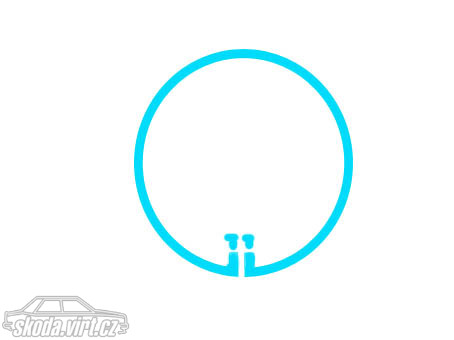

-> OndraKrupi-TenČtvrtý: myslim, ze to podlepuje reflexnou nalepkou

-> Miky: až na to že tolik co oni inzerujou to nesvítí.... ale jinak je to dobrý mam to taky doma. ale maj jen 10,9 a 12cm průměr třeba do světla feldy se to nevleze podívej se na youtube tak je nějaký 9minutový video a jako on to ještě něčim podlepuje a svítí to více

koukám jak jeto udělaný jak je ta dioda schovaná paráda ..no dík :)
14:04:03
05.11.2009
Miky
Tyy jo taky řešení dík za typ :))

-> Miky: automaxhk.cz - -kup si hotový kroužky za 300 oba dva a je to ;)

Miky
Mám tu domácí výrobu Angel eyes moc pěkná záležitost. Na škoda Tech webu sem se chtěl regnout to sem udělal neboť jsem chtěl přispívat k tématu ale něak mi to nešlo.
plaza.u­min.ac.jp/~sa­tos hi/mod152en­.html
Byl tu odkaz všecko je moc fajn a lehký jo ale nedokázal sem pochopit jak udělat to že ten kroužek zacelím. Když vynechám mezeru na diodu tak v jednom bodě tam kde dioda bude bude kroužek svítit víc a když se tak dívám na hotovej výrobek origoš stavu z výroby kroužek je hezky zacelenej a svítí krásně. Čiré tyčky jsou buď to ze skla ale nejlepší jsou prý plastové ze žaluzují musí být plné né duté jinač by to ani nefungovalo. Zajimaloby mě kdybych ten kroužek celí spojil a zahnul jeho konce dozadu tak aby dioda nebyla vidět jestli by v tom ohybu nedošlo k veliké ztrátě paprsku a jestli by ot svítilo máte někdo zkušenost stim jestli by to fachalo ?:D
youtube.com/v/bLpyl­XVpMm Q
aby to svítilo takle hezky … s rezervou no vim zeto nebude tak supr jako tady ale aspon ucelene a vsude stejne
zvětšit Angel Eyes Domácí výroba - obrázek od Miky vložen 04.11.2009 22:27:13
