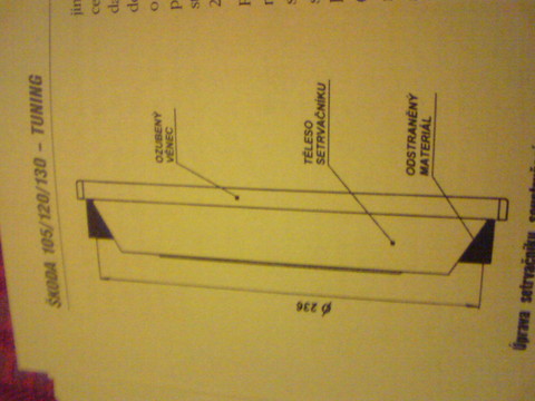

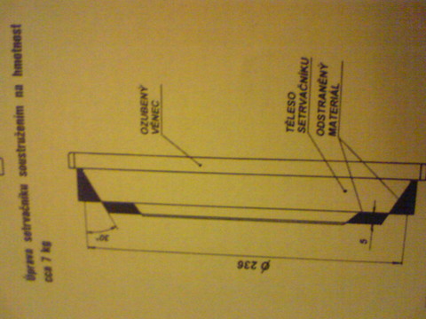

dakujem..nac nahodou kedy niekto vedel aj ten druhy rozmer..aby sa nemuselo ist cez stupne..alebo to na sustruhu tak ci taK?

tu to máš
