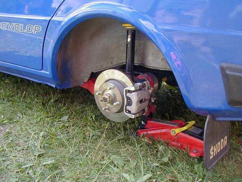

-> VooDoo- Ondris: Zadní tlumič byl tuším z nějakého Opelu z předu, ale 100% to nevím, může se příležitostně poptat.

-> Tuner#2: děkuju, Tommmyk.81 je kámoš a nemyslel to vážně s tim předěláváním. ted bych se na to akorát už vys...:-) víš co. hih. Akorát mě zajímá jak ten zadek seděl když ten tlumič s pružinou je použit třeba z favorita a ten neměl zadní tlumiče uspůsobené na váhu motoru

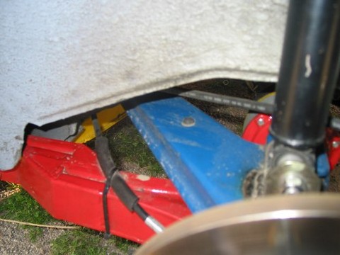

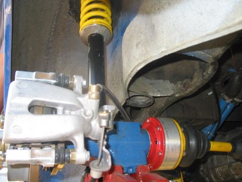

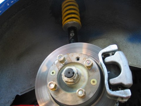

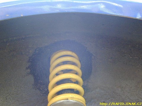

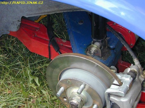

Tlumič prochází podběhem a za sedačkama je rám na uchycení horní misky.

Tak slíbená foto co mám.
