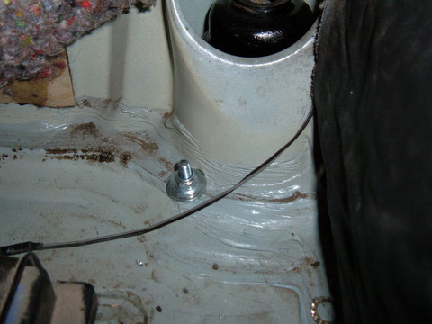

a v příručním zavazadlovém prostoru za sedačkama to uděláš stejně, ale můžeš zde použít velkoplošnou podložku,k aby se síla lépe rozložila, přečnívající závity pak uřízneš a na matku dáš nějakou gumovou krytku, třeba z matky stěračů, nebo předních tlámičů
zvětšit pro Antonyho - domky vlečka - kyvka - obrázek od Vojtik vložen 23.09.2007 11:55:23

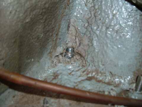

v motorovém prostoru po vyvrtání díry kolem ní odškrábneš plastizol a dáš matku s podložkou
zvětšit pro Antonyho - domky vlečka - kyvka - obrázek od Vojtik vložen 23.09.2007 11:52:17

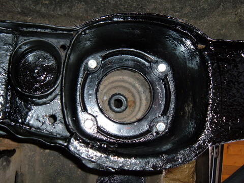

ještě fotky uchycení, aby se domak s tvrdými tlumiči nevytrhnul z kastle
zvětšit pro Antonyho - domky vlečka - kyvka - obrázek od Vojtik vložen 23.09.2007 11:50:49

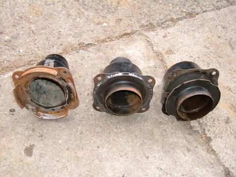

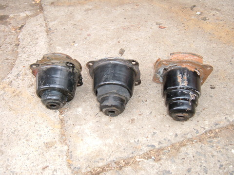

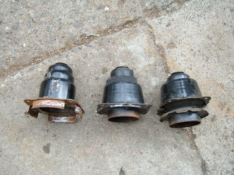

čauvec, tady máš fotky tej mojí úpravy kyvkovejch domků na vlečkový. Vlevo je vlečkovej, uprostřed moje předělávka kvkovýho na vlečkovej a vpravo je kyvkovej
zvětšit pro Antonyho - domky vlečka - kyvka - obrázek od Vojtik vložen 23.09.2007 11:33:08
